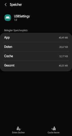

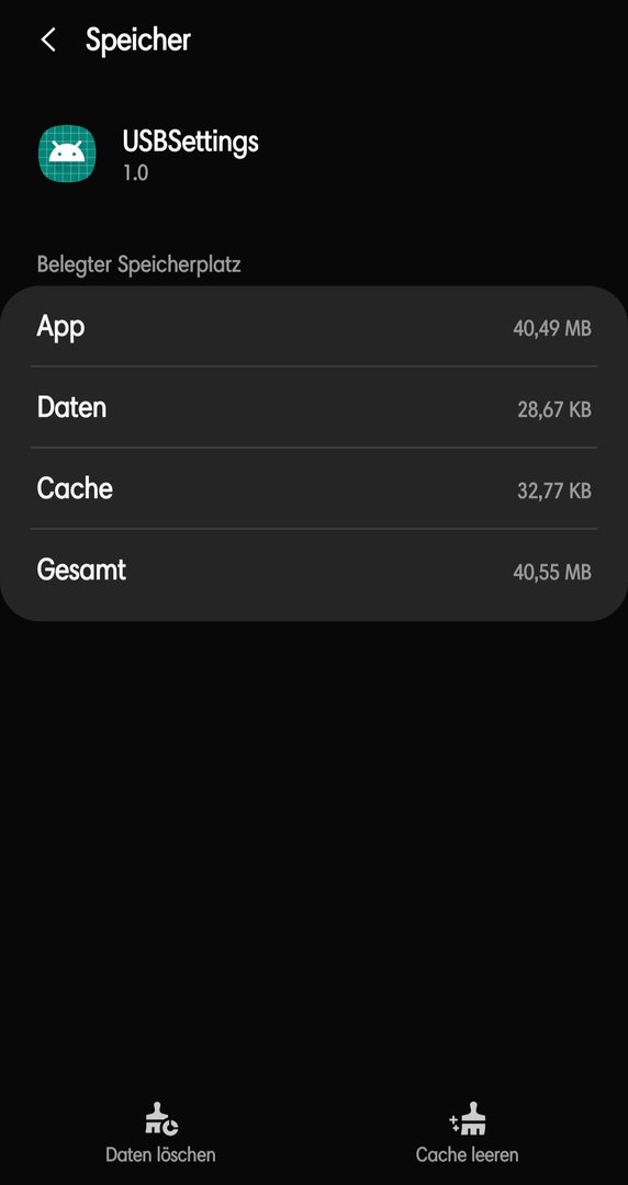

Probiere mal Wipe Cache Partition im Recovery aus!
Und schau mal hier!
Bei der System App, Daten löschen und Cache leeren.
