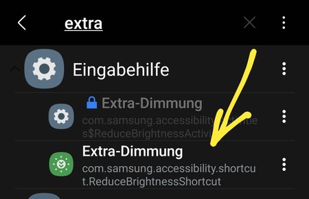

@afralu Danke für den Denkanstoß.
Mit dem Activity Launcher kann man einen Shortcut erstellen.
Anscheinend ist der Menüpunkt beim S10 noch nicht freigeschaltet.
