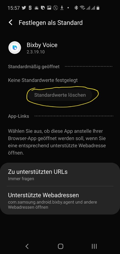

Ich hatte das selbe Problem und konnte es wie folgt lösen:
gehe zu: Einstellungen -> Apps -> Bixby Voice
öffne dort: Festlegen als Standard
klicke dort auf: Standardwerte löschen
Wenn du jetzt am Headset die Spracheingabe aktivierst (ich muss bei meinem dafür 3s auf den Hauptknopf drücken) kommt ein Bestätigungston und auf dem Bildschirm vom Smartphone wirst du gefragt welchen Sprachassistent du in Zukunft gerne hättest.
Hab den Google-Assistent dann mit Immer bestätigt und gut war es :)

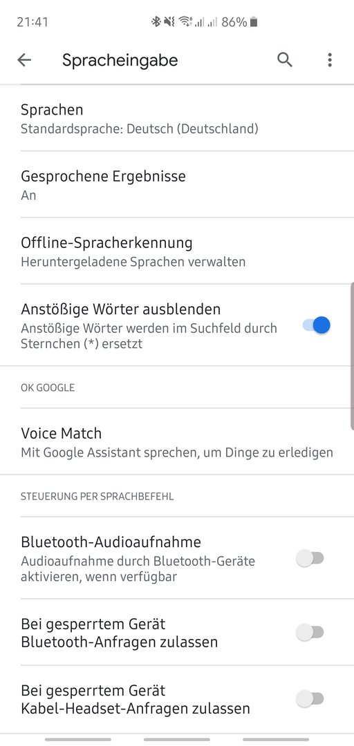

Wenn du Google bei der Geräteassistenz ausgewählt hast, dann drücke daneben auf das Zahnrad.
Das führt dich dann hier hin:
Hast du in diesem Bildschirm auch unten die Bluetooth Einstellungen (die bei mir deaktiviert sind) gesetzt?
Bluetooth ist aktiviert.
Aufnahme wie auch gesperrte Geräte

Danke. Das hat mir gerade am Galaxy A51 mit dem Sennheiser HD 350BT geholfen. 😊
