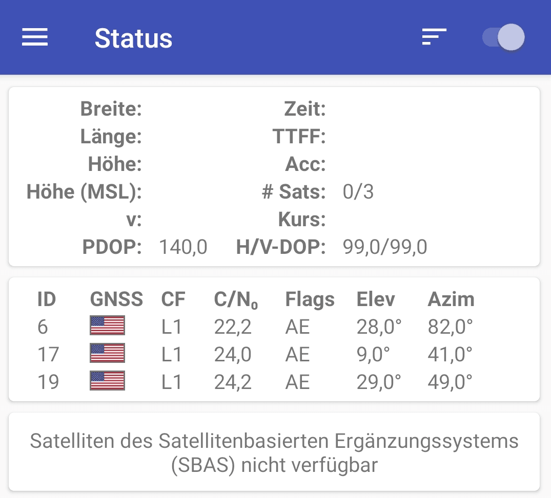

Ich glaub mein S10 hat doch Probleme. Anfangs ist alles gut, nach ner Weile verliert es jedoch quasi alle Satelliten. Mit GPSTest sieht der Screen dann nur noch so aus.

GPSTestApp:
S8: 12/20 Satelliten (laufend wechselnd, aber immer hoch)
S10: 0/2 Satelliten (keine Änderung)
Glaub ich flash wieder Telekom Firmware (bin auf DBT) und schick da S10 ein.
