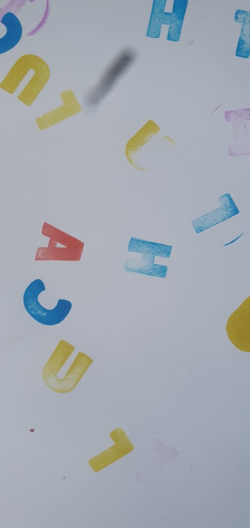

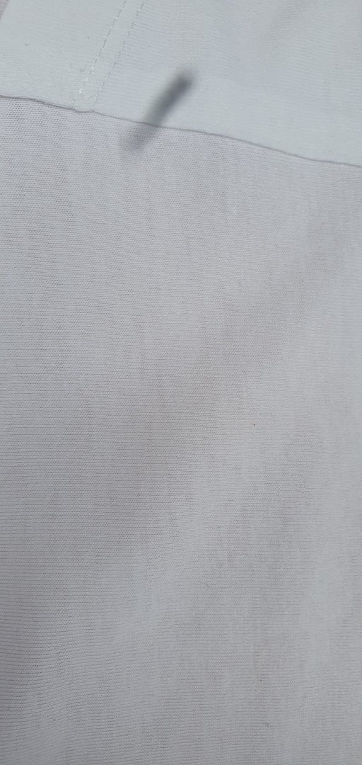

Seit heute Morgen macht mein S10E bei den Fotos einen schwarzen Streifen, welcher wohl von der Linse kommt.
Bislang probiert:
- Reinigung der Linse auf Rückseit des Handys
- Verwendung anderer Kamera APP
- Neustart Handy
Hat aber alles nichts gebracht.
Das Problem tritt auch "nur" auf, sofern ich ein normales Foto (Zoom 1.0 bis 1.6) mit der Rückkamera mache. Sobald ich über 1.6 zoom oder Richtung . Weitwinkel unter 1.0 verschwindet der schwarz Strich. Der Strich ist immer an der gleichen Position.
Hat jemand eine Ahnung was das sein könnte?

ist wohl ein Fremdkörper (staub) auf dem Fotosensor.... Müsste man die Kamera tauschen.

Kamera wurde noch nie geöffnet. Klopfen dreht den schwarzen Strich um 90 grad. Kriege ihn leider nicht weg.
Gibt es eine Möglichkeit die Kamera standardmässig auf 0.9 Zoom einzustellen?
Noch andere Ideen?
Das blöde, es gibt kein aktuelles Handy mehr welches dem S10e nahe kommt (Quali, Größe, SD Karten Erweiterung)
Gerät wurde noch nie geöffnet.
Das ist wohl eher Schmutz auf der Linse. Der Sensor bewegt sich nicht, die Linse schon.
Reaktionen: John Jay
Den kriegt man dann wohl nicht im ungeöffneten Gerätezustand weg und müsste das Gerät aufmachen oder?
Schmutz auf der Linse würde niemals so scharf (relativ!) abgebildet. Die Drehung des Teilchens ist wahrscheinlich durch das Klopfen zustande gekommen.
Anstatt zu klopfen könnte man eventuell auch durch kräftiges und schnelles Armschwingen genügend Fliehkraft erzeugen, um das Teilchen zu bewegen. Aber aufpassen, dass das Phone nicht wegfliegt!
Weitere, sehr experimentelle Ideen:
Salatschleuder, Waschmaschine (Schleudergang), das Phone an eine Schnur binden ... :unsure:
Reaktionen: John Jay und thomaspan

Ich konnt den "Strich" durch schleudern in einer Tüte tatsächlich um zwei bis drei cm nach unten verschieben. Das sollte doch dafür sprechen das man es entfernen/wegputzen könnte beim öffnen und man die Kamera nicht tauschen muss oder?
@John Jay
Nein.
Da für Die Kameraoptik nicht ohne Beschädigung vom Sensor trennen kannst und nicht an den Sensor selbst dran kommst.
Das Kameramodul dürfte aber wenn du es einzeln kaufst nicht so viel kosten.
Ich schätz ca. max. 50 Euro.
ah ok. Mist...bei uns im Media Markt sitzt einer der repariert Handys und für den Austausch der Kamera ruft er 89 Euro auf. Ist halt so eine Sache ob man das noch in das alte Handy reinsteckt....Akku drei Jahre, Gebrauchsspuren....ach, hatte gehofft es ließe sich ohne Hardwaretausch beseitigen für 20 oder 30 Euro.
