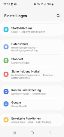

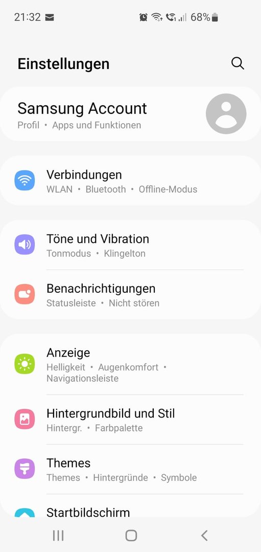

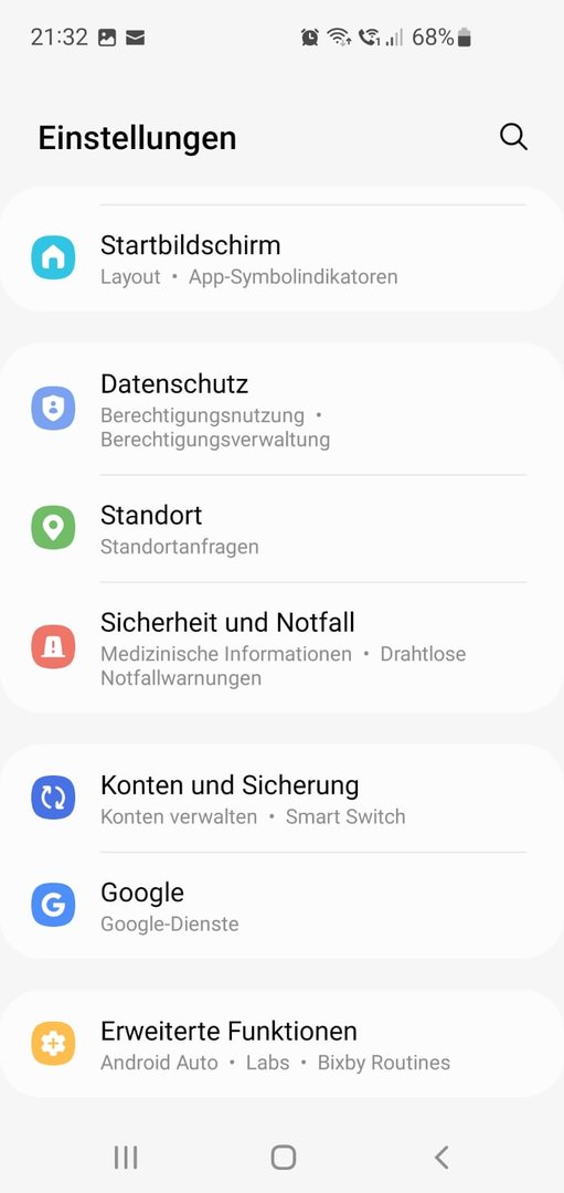

Ich hab meiner Frau ein S10e über Amazon Marketplace gekauft. Umzug der Daten vom alten A3 ging problemlos, aber eine Sache ist wirklich eigenartig. Man kann nirgendwo einstellen, dass zum Entsperren ein Pin eingegeben werden soll. Gilt übrigens auch für Fingerprint, Gesichtserkennung oder Geste. Und mit "man kann nirgends einstellen" meine ich, im Einstellungsmenü gibt es gar keinen Eintrag für den Sperrbildschirm, genauso wenig wie die Option für "biometrische Daten und Sicherheit". Anbei die Screenshots aller verfügbaren Einträge bei den Einstellungen.
Es ist ein DBT Gerät und die Updates wurden auch automatisch gefunden und installiert. Es ist also Android 12 drauf. Ich bin kein Android Experte, aber ansonsten jetzt technisch nicht unbegabt. Hab ich irgendein obskures Gerät erwischt?

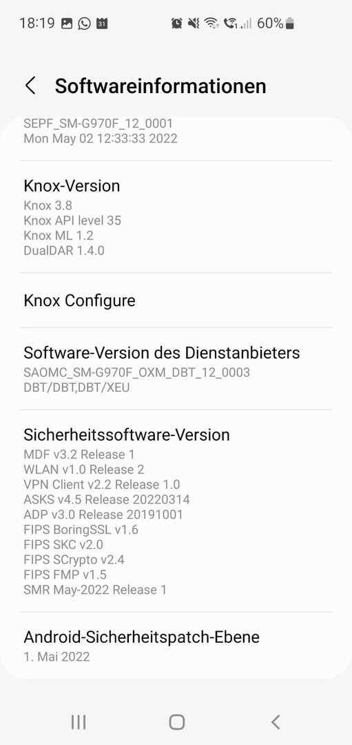

@seiki78

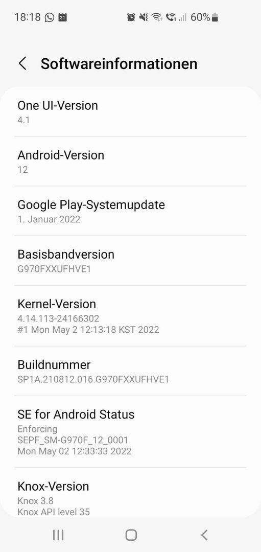

Telefoninfo - Softwareinformationen.
Davon bitte kompletten Screenshot

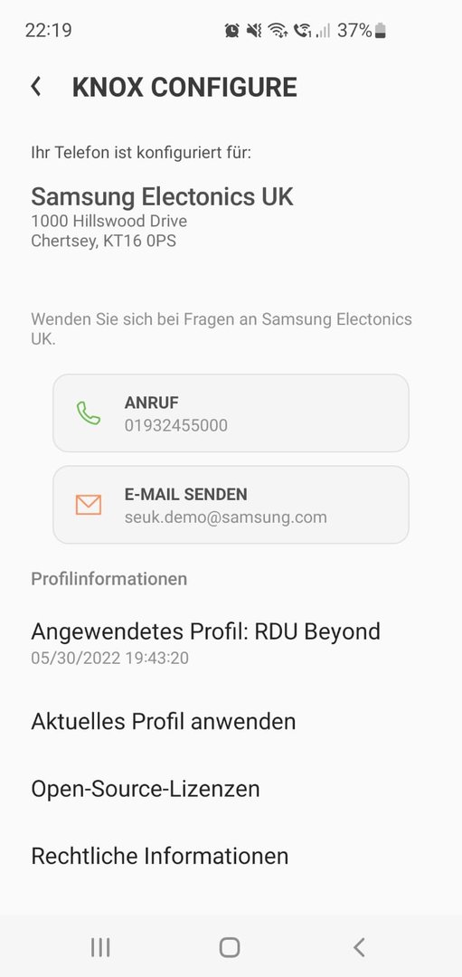

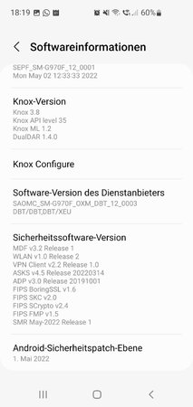

@seiki78
dort auf "Knox Configure" und Screenshot davon
Reaktionen: rene3006
Ok, ich glaub ich ahne, worauf es hinausläuft. Ja, das Knox Configure kannte ich gar nicht, hab grad kurz gegoogelt. Das Handy ist also per Fernzugriff vorkonfiguriert, nicht? Aus England, tststs....
Die Frage ist nun, was tun? Kann man das Handy resetten und die Fernkonfiguration unterbinden? Oder kann man die fehlenden Funktionen wieder selber aktivieren? Oder doch einfach zurückschicken?
@seiki78
Das Gerät hätte dir nicht verkauft werden dürfen.
Es ist offenbar Eigentum von Samsung.
Also setze dich mit Amazon, und/oder dem Verkäufer in Verbindung und schaue was dieser dazu sagt.

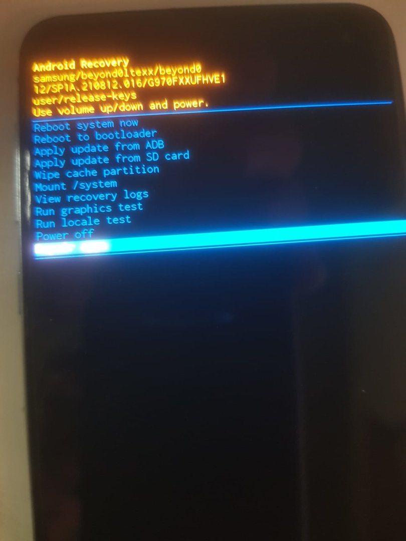

Super, Dankeschön Holms. Bin im Recovery Mode. Aber es gibt auch da keinen Eintrag "Wipe data / factory reset" nur "Wipe cache partition". Oh Mann...
Die Geräte sollen ja auch nicht zurückgesetzt werden 😉
Das ist gewollt von Samsung, dass es nicht geht.
Also nicht generell, aber bei den über Knox von Samsung selbst verwalteten.
Wenn es dir ein Trost ist, du bist bei weitem nicht der erste mit exakt diesem Problem.
