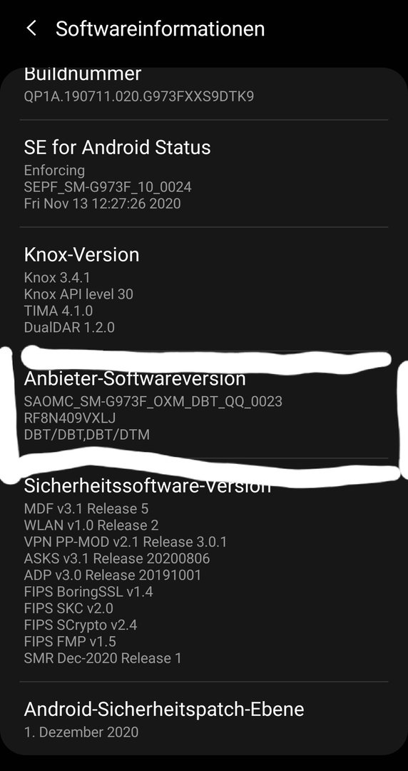

ich habe im mein S10 im Juli von DTM auf DBT umgeflasht. S10-typisch wurde die CSC dann erst einmal auf BTU eingestellt. Da Samkey bis vor einer Woche leider mit den neuesten Android-Versionen nicht funktioniert hat, habe ich bislang immer BTU-Updates per OTA erhalten. Nun habe ich letztes Wochenende die CSC endlich auf DBT umstellen können. Leider habe ich aber das neue Update DTI8 bislang nicht erhalten - weder für DBT noch ggf. für BTU. Laut Software-Info scheint die CSC korrekt gesetzt zu sein ("DBT/DBT,DBT/DTM"). Liegt dies eventuell daran, dass die BTU vor der Umstellung auf DBT noch ein "Zwischenupdate" mit einer abweichenden CSC (G973FOXM8DTI4 - die gab es bei DBT nicht) erhalten hat?
Muss ich den gesamten Vorgang (DBT-Version flashen und Samkey ggf. erneut ausführen) noch einmal wiederholen? Oder gibt es hier eine andere Möglichkeit? Ich möchte das S10 eigentlich nicht schon wieder neu aufsetzen.

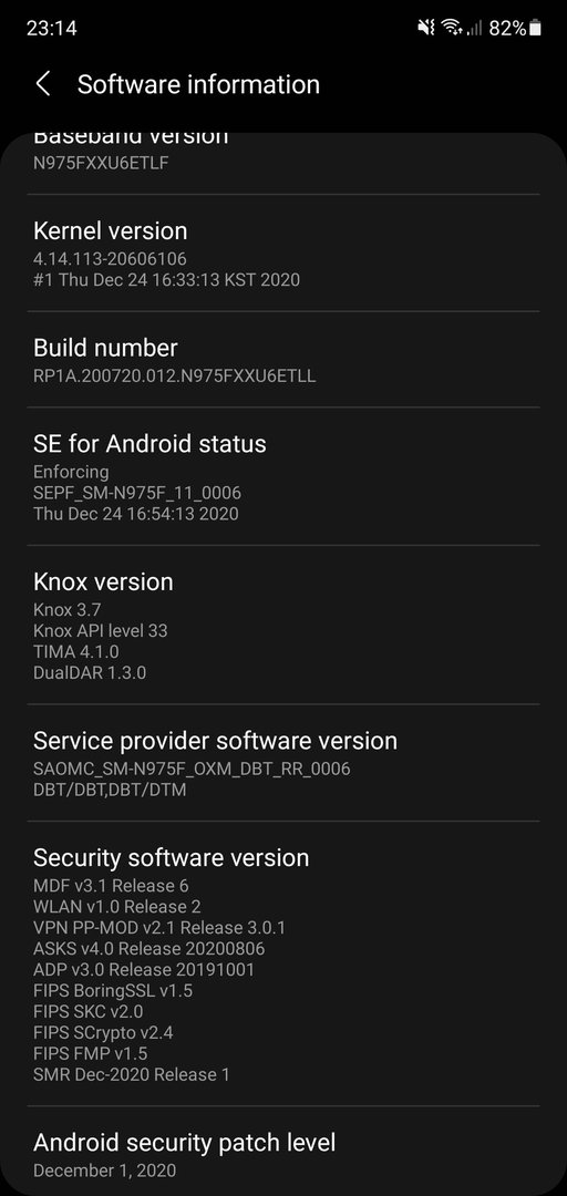

@maik005 Ich habe heute die CSC von DTM zur DBT mit Samkey gewechselt. Dann habe ich die DBT Firmware mit Odin installiert.
Meine Frage ist, woe weiß ich jetzt ob die CSC wirklich gewechselt wurde und werde in der Zukunft OTA Updates erhalten?
Weil bei Samkey stand dass das erledigt war und stand kein CSC Prüfen oder so, deshalb habe och direkt das BDT Firmware flashed
@Mosaab sehen tust das da und OTA bekommst zu 100%. Hab es selbst auch gemacht, wie man am Screenshot sehen kann.

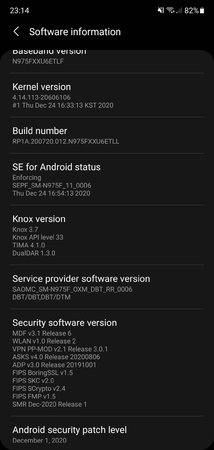

@MaikMaik
Gott sei dank 😅, bei mir sieht das auch so aus
Vielen Dank :)
