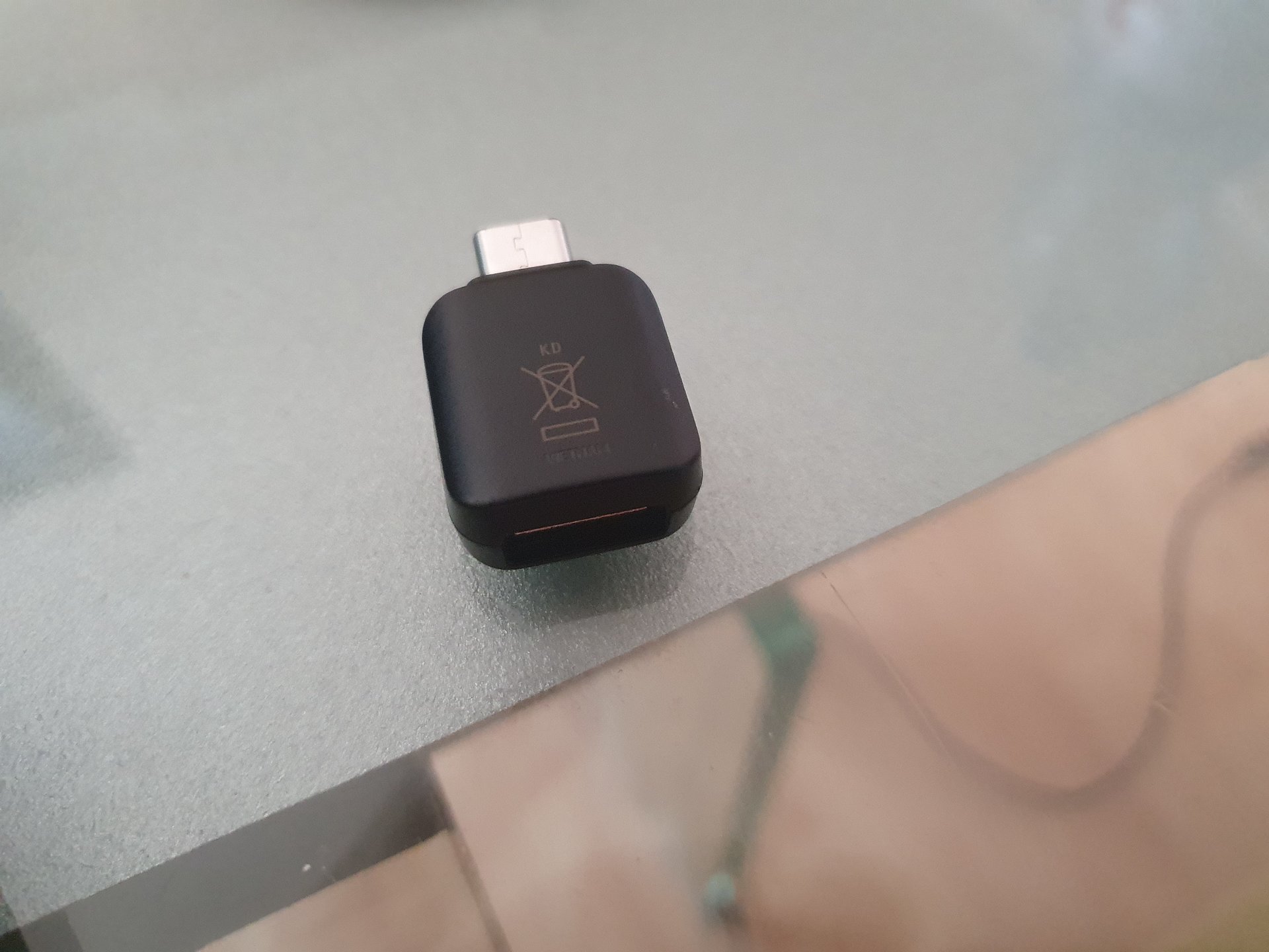

Ok Danke werd es mir kaufen, mich hat nur der mitgelieferte Adapter siehe Bild irritiert der anscheinend nicht funktioniert.
@W.O.L.F
Mit dem Adapter kann das nicht funktionieren, das ist unmöglich.

Ja Danke das funktioniert alles USB Treiber von Samsung sind installiert. Wie schon beschrieben wenn ich das Kabel des s10 meiner Frau benutzen läuft alles tip top nur nicht mit diesem mitgelieferten Adapter
@W.O.L.F Steckt der Adapter, wenn du ihn benutzt, dabei in deinem Handy?

@W.O.L.F Es gibt auch USB-C an PCs. Aber ein Adapter hat automatisch die Host-Funktion bei Android und die brauchst du eigentlich am PC. Daher blockieren sich beide Geräte gegenseitig. Ein normales USB-Kabel wird bei Android nicht als Host erkannt und der PC kann diese Funktion ungestört ausüben.

Der Adapter ist für deinen Zweck komplett unbrauchbar.
Der ist nur wenn du einen USB Stick oder anderes Smartphone zum Daten übertragen mit deinem S10 verbinden willst.
Im Zusammenspiel mit einem PC funktioniert er niemals.

Der Adapter der beim Handy dabei ist, ist nur zur Datei Übertragung auf ein anderes Samsung Handy, entweder per Adapter oder direkt Typ C auf Typ C.
