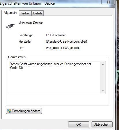

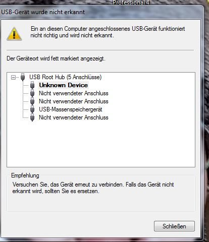

Also Ladeoption geht immer, Verbindung zu PC, Auto oder sonst was via USB keine Cance 😥
Ich habe mal 2 Bilder vom Anschluss gemacht.
Ich fürchte dass ich das Telefon tauschen muss 😞

Das Gerät wird also erkannt...
Hast du Mal versucht, das Gerät in den Download-Modus zu versetzen?
Ein weiterer Lösungsvorschlag wäre sich einmal Linux runterzuladen (Ubuntu o.ä.) und das von USB aus zu starten. Dann sehen, ob das S10 dort erkannt wird und auch benutzbar ist - so schliesst du zu 100% ein Treiberproblem aus oder stellst es fest. Hört sich kompliziert an, aber ich hatte auch schon öfters Mal Treiberprobleme mit meinem alten P10 unter Windows, selbst nachdem ich die Treiber komplett neuinstalliert hatte.
Naja, eher der Anschluss eines Gerätes.
Das S10 gibt sich ja nicht mit einer ID zu erkennen.
Klingt stark nach einem Hardwaredefekt.
