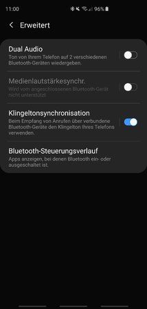

ich habe die Tage die Kopfhörer von AKG erhalten die man bei einem Kauf eines S10 kostenlos dazubekommt.
Wenn ich über meine kabelgebundenen Kopfhörerer Musik höre kann ich diese auch sehr laut hören, über die AKG kann ich die Lautstärke nur von ganz leise auf medium erhöhen (also die Mitte des Reglers) wenn ich darüber hinausgehe ändert sich die Lautstärke nicht.
Gibt es ein Sicherheitsfeature das die laute Stufe verhindert ?? Ich habe überall geschaut aber finde keine Einstellung.
Wäre wirklich dankbar für einen Ratschlag, Danke !!
Du müsstest über die erweiterten BT-Einstellungen mal versuchen diese Synchronisation der Medienlautstärke oder wie das heißt abzuschalten. Dann müsste es lauter sein.
Reaktionen: Naturelsker
Danke! Jetzt ist es besser :1f44d::1f44d:
