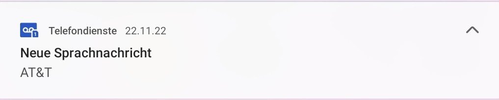

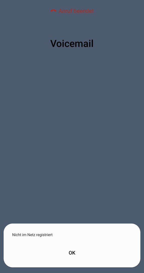

Hallo zusammen, kann mir jmd sagen woher diese Benachrichtigung stammt? Wo kann ich sie deaktivieren?

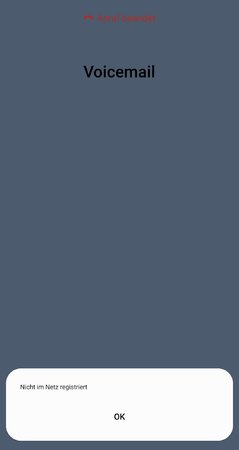

Wenn ich darauf tippe
Erscheint folgendes:
Habe diese Gerät gerade bei refurbished erhalten und neu installiert.

es wird versucht die Mailbox anzurufen, was wegen fehlender SIM Karte aber scheitert?

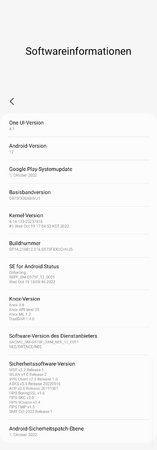

Schau mal unter
Einstellungen - Telefoninfo - Softwareinformationen.
Davon hier einen kompletten Screenshot hochladen
Na da bin ich ja gespannt. 🤔

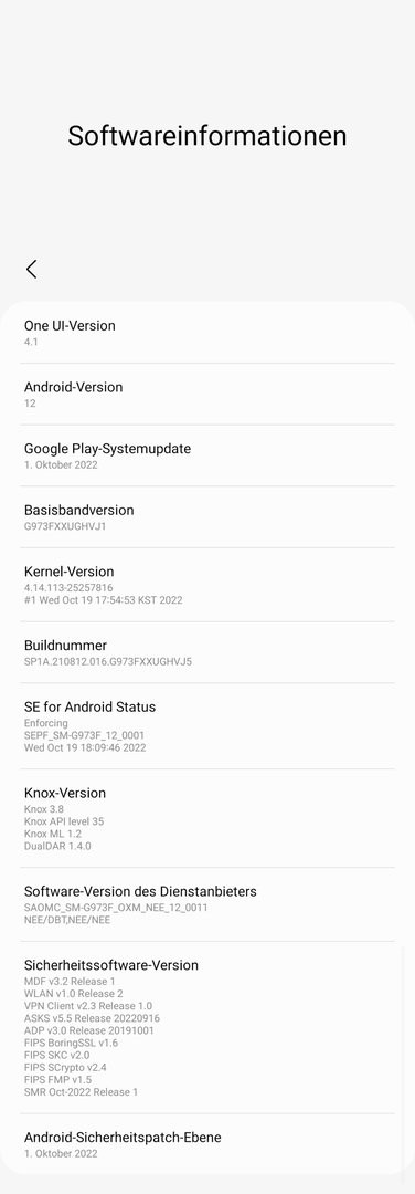

@jhaeusle
ich jetzt aber auch.
Es ist also ein europäisches Modell, dass ist schon einmal gut.
Updates bekommst du auch.
Wie kommt es da aber zu einer Benachrichtigung von AT&T?
War zu dem Zeitpunkt der Benachrichtigung bereits deine SIM Karte im Gerät?
Nutzt du eine AT&T SIM Karte bzw. hast diese so benannt?
Oder ist eine App von AT&T installiert?

Refurbed hatte noch eine SIM im Gerät vergessen herauszunehmen. Wahrscheinlich von AT&T.
Habe die SIM entfernt und alles ist gut.

Wo ist der Nachteil wenn CSC nicht gleich DBT ist?
in deinem Fall mit "NEE" gibt es eigentlich keinen.
VoLTE und auch WLAN Anrufe sollte problemlos funktionieren.
Das wären so die einzigen Punkte wo es mit "falscher" CSC Probleme geben könnte.
Updates sollten ähnlich schnell kommen wie mit der DBT.

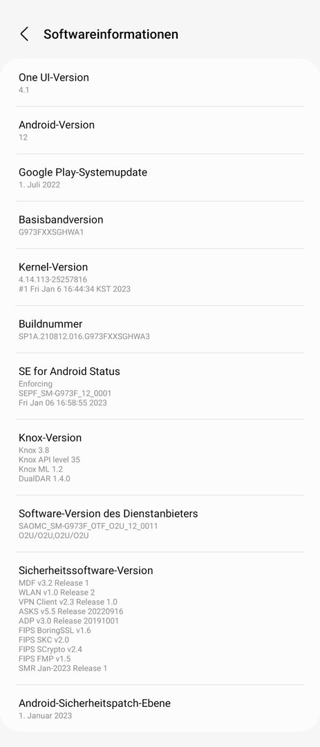

mmmhh ... o.g. Reset habe ich jetzt mehrfach durchgeführt leider ohne Erfolg. Siehe Anhang.
Nix mit DBT. 🙁
Scheint als ob ich ein S10 mit O2 Branding erhalten habe. 😯
Kann ich hier noch etwas anderes versuchen oder lebe ich einfach damit.?
Die restlichen Softwareversionen sehen ja recht aktuell aus, oder?

@jhaeusle
du hättest ruhig erwähnen können das es um ein anderes Gerät geht als zu Beginn des Themas.
Dann hätte ich dir sagen können, dass der Reset nichts bringt.
Das Gerät hat ein o2 Branding aus England.
Du kannst, da es eine andere Multi-CSC ist, versuchen die DBT Firmware zu flashen.
Aber, es kann sein dass du dann auf BTU (CSC für England ohne Branding) landest.
ist praktisch fast das aktuellste.
Wegen des Brandings minimaler Unterschied der Versionsnummer, aber ebenfalls das aktuelle Januar Sicherheitsupdate.
Mit welchen Vor- Nachteil(en) kann oder muss ich rechnen wenn das Flaschen nur auf BTU geht?
Kann es sein dass das O2U Branding dafür verantwortlich ist das das smart Switch von einem DBT Branding nicht oder nur unvollständig durchläuft? Beim anderen Geräten hat es immer sehr gut geklappt.
Sollte es eigentlich nicht.

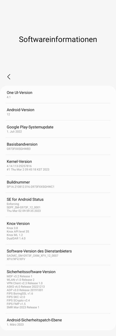

Hallo @maik005 habe ich hier eine Chance das Vodacom (Süd Afrika) Branding los zu werden?
Habe es gerade, leider auch ohne meine SIM, via smart switch zu aktivieren / kopieren versucht. Leider nur mit geringem Erfolg. ☹

@jhaeusle
Du kannst es mit SamKey probieren, sofern der Screenshot bereits mit eingelegter deutscher SIM Karte war.
Das ist ja dann doch recht aufwändig. Ist denn bei der "SW-Version des Dienstanbieters" mit Vodacom hier in Europa / Deutschland mit Einschränkungen zu rechnen?
@jhaeusle
Das ist so ziemlich schwer zu beantworten.
Kommen Updates zeitnah?
Funktioniert VoLTE und WLAN Anrufe?
Vielen Dank für deinen Support @maik005 ich werde es beobachten. Aber die Masse an Updates für das S10 ist ja nicht mehr zu erwarten. Von daher ... ich werde sehen.
