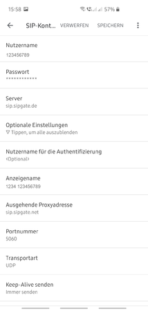

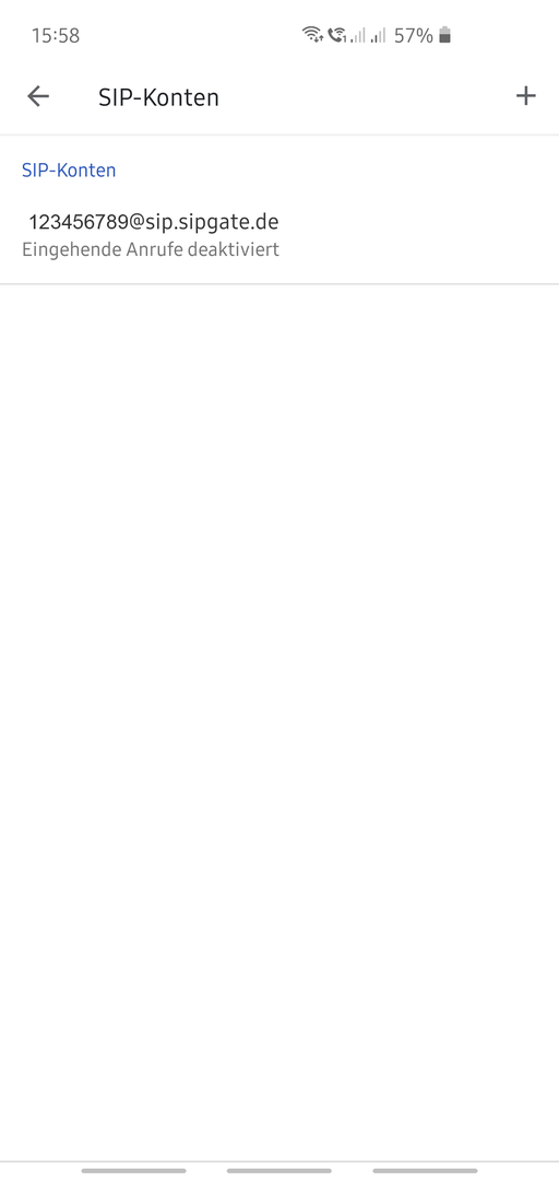

Im Sip-Client habe ich die Anmeldedaten eingegeben. Sobald ich auf >>Speichern<< klicke, erscheint dann aber immer: "eingehende Anrufe deaktiviert".
Kennt jemand eine Möglichkeit, die Anrufe zu aktivieren?

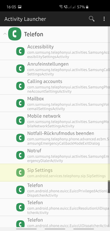

Den SIP-Client kann man mit dem Activity Launcher wieder hervorzaubern:

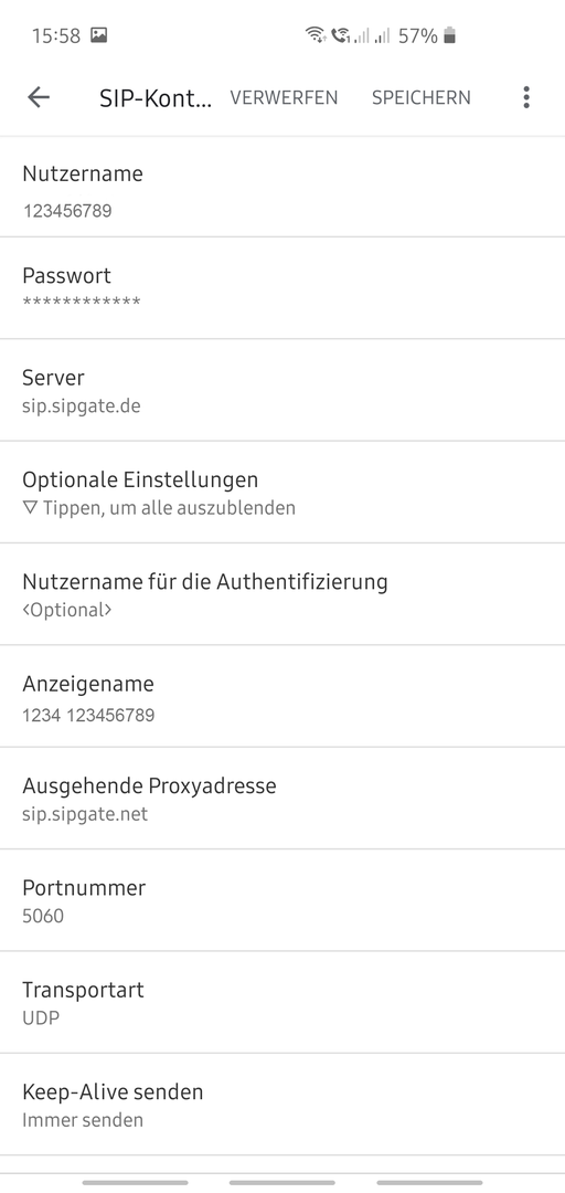

Dort kann ich dann die Anmeldedaten des Providers angeben:
Ist alles korrekt eingegeben sollte dann "Auf eingehende Anrufe warten" stehen
bei dem kastrierten Client erscheint nun aber:
