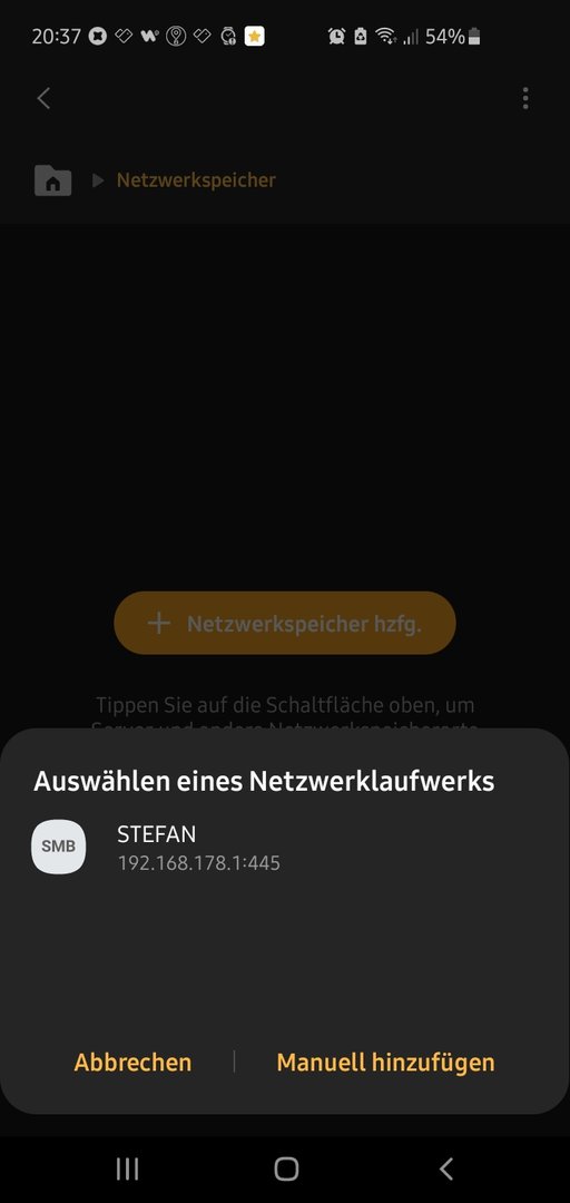

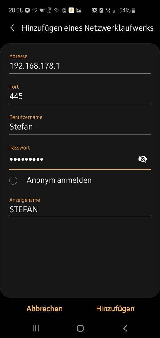

ich habe eine Festplatte an meiner Fritzbox und würde die gerne als Netzlaufwerk unter Eigene Dateien mit einbinden.
Ich habe es mit dem dem Cx Datei Explorer gemacht und ich bekomme bei der Eingabe wie auf den Bildern zusehen Zugriff auf
die Festplatte.

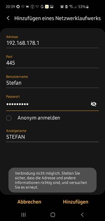

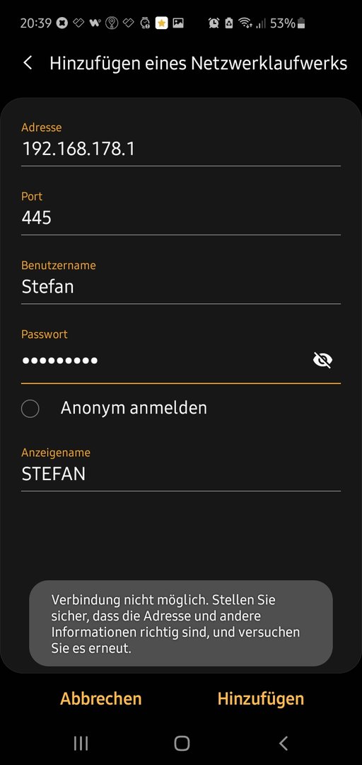

Wenn ich das über Eigene Datein mache, bekomme ich immer eine Popup Info das da was nicht stimmt. (Bild 3)
Aber was mache ich falsch...
Wer kann helfen. Screenshot_20201118-203746_My Files.jpgScreenshot_20201118-203843_My Files.jpgScreenshot_20201118-203943_My Files.jpg

Muss ein Bug in der Eigene Dateien App von Samsung sein.
Habe es gerade bei mir probiert und es geht ebenfalls nicht.
Richte es als FTP ein, aber ohne Verschlüsselung, dann geht es.

Ist schon ein paar Jahre her aber ich hatte das gleiche Problem. Es funktioniert wenn man statt des Kontonamens den lokalen Windowsbenutzernamen verwendet. Wie der heisst kann man z.B. im Pfad der "Eigenen Dateien" in Windows erkennen. z.B.
C:\Users\micha
"micha" ist hier der lokale Benutzername während das zugehörige Konto z.B. "Michael Weissnichwas" heisst.
gibt man nun in "Eigene Datein" auf dem Samsung Phone unter Netzlaufwerk einbinden diesen lokalen Benutzernamen mit dem passenden Passwort ein funktioniert es!
Warum das so ist weiss ich nicht. Hat es was mit der SMBv Unterstützung der App zu tun? Immerhin bei mir geht es so.
