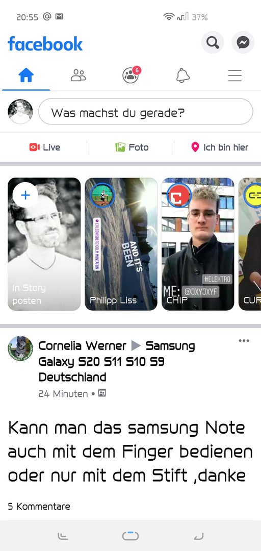

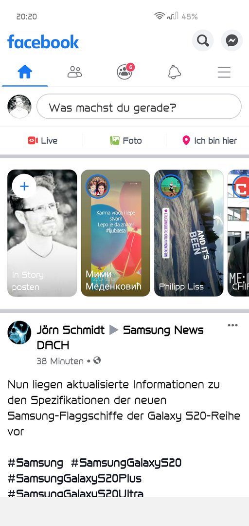

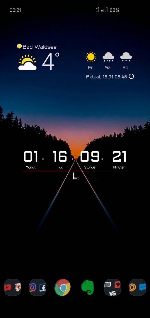

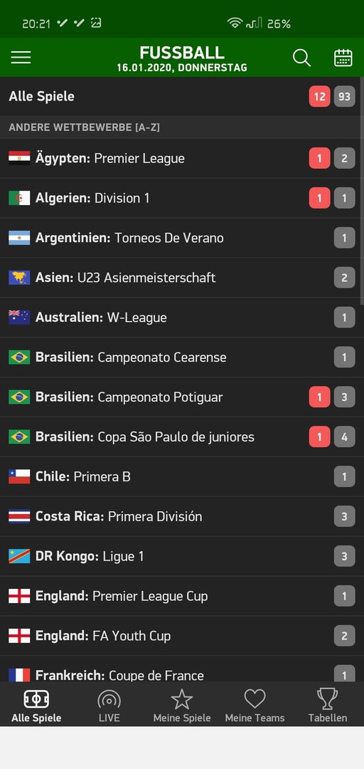

Vielleicht kann mir ja einer von euch weiter helfen?
Habe seit dem Update auf Android 10 also OneUI 2.0 Probleme mit meinen Apps. Und zwar wird mir fast keine App voll angezeigt. Immer ist unten ein freier Balken zusehen wo die Navigationsleiste normalerweise ist. Ich persönlich benutze aber sie Gestensteuerung.
Zum Beispiel bei der Youtube im Querformat wird das ganze Display benutzt. Aber Facebook usw. immer dieser Balken. Genauso auf dem Homescreen. Mein Dock ist nicht am Bildrand.
Habe das Gerät schon platt gemacht und am Anfang wunderbar - der Balken war weg.
Und dann nach einer halben Stunde war er wieder da.
Benutze den Nova Lauchner. Habe ihn aber auch schon deinstalliert und den Standard Lauchner von Samsung probiert - das selbe Problem!
Wäre für jeden Tipp dankbar!

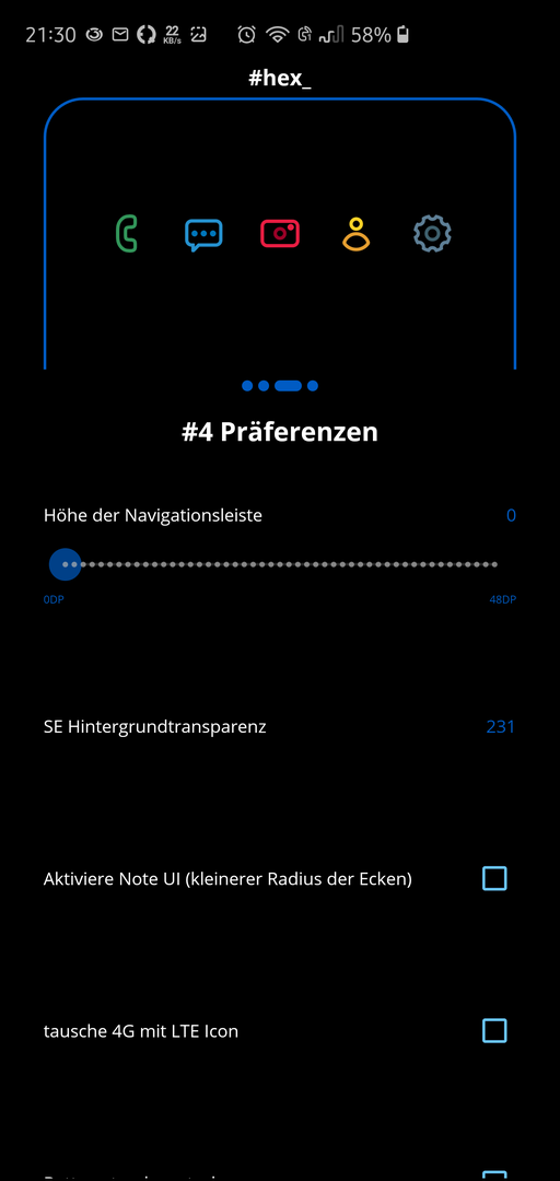

Bei HEX auf Preferences und da die Höhe auf 0

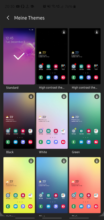

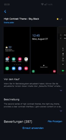

Sorry. Den High Contrast Sky Black in Verbindung mit dem Hex Installer.

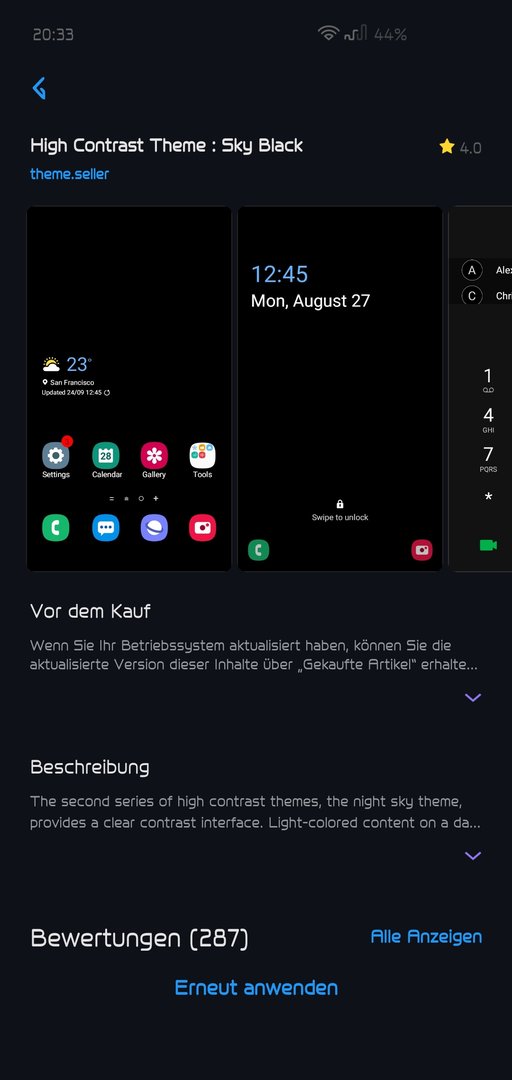

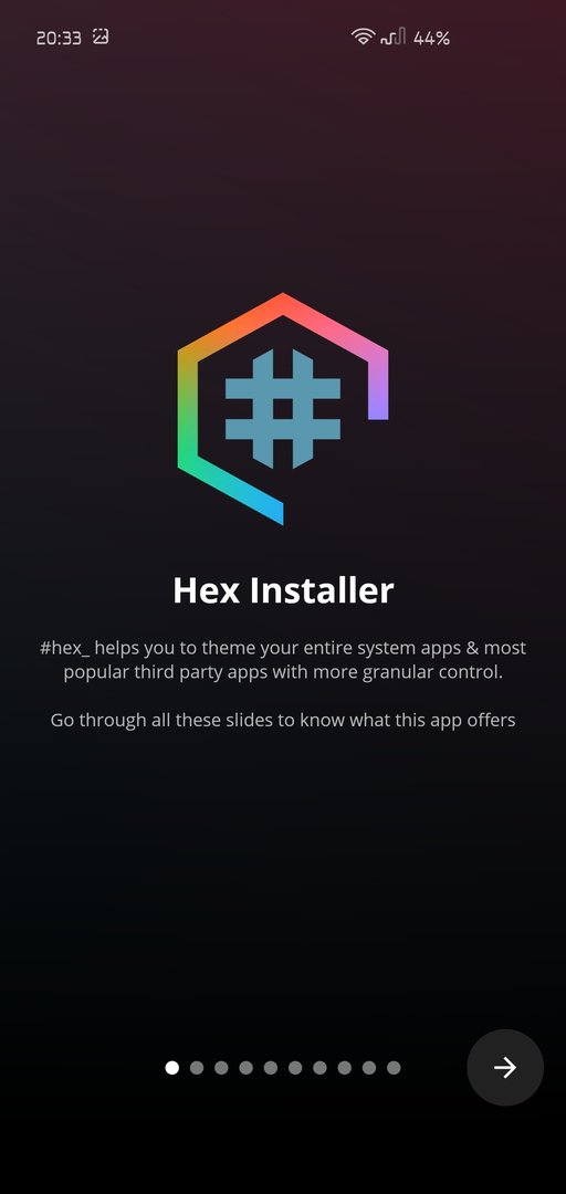

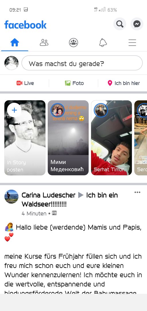

Und es hilft nichts, wenn du das Standard-Theme auswählst?
PS: Ich hab gerade auch dein Theme versucht und muss sagen, dass es echt super ist. Bei mir funktioniert es Problemlos, aber ich hab beim HexInstaller die Höhe der Navigationsleiste auf 0 gestellt (vielleicht ist das auch die Lösung)
Ne, hat leider nicht geholfen.😭 Balken immer noch da
@profi_fahrer okay. Wo und wie kann ich die Navigationsleiste auf Null stellen?
  • Wow
Reaktionen: Yingoyun
@profi_fahrer DU bist der Größste! 🤣 Das war es wie es aussieht. Vielen, vielen Dank für deine Mühe👍
