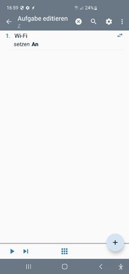

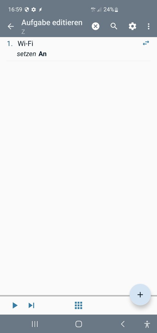

Per Tasker möchte ich WiFi an/aus schalten. Es bewegt sich zwar Screenshot_20240724_165942_Tasker.jpg das Mobile Daten Schaltbild, aber es wird nicht geschalten. Screenshot_20240724_165942_Tasker.jpg
Weiß jemand eine Lösung?
Danke. Gruß Karsten

Es funktioniert doch. Mein Taskbefehl war nicht richtig. Jetzt werde ich die Sache an die Richtige Stelle bringen. Vielen Dank. Wenn was ist, darf ich noch mal fragen?
