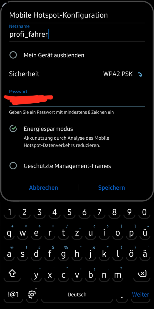

Der Energiesparmodus beim Hotspot ist eh aus, oder? Und bei geschützte Mamagement-Frames den Schalter lieber auch auf "aus" stellen. Hat für mich nur Nachteile.

Unter dem Schalter für den Energiesparmodus ist einer für die Management-Frames
Nicht bei meinem S10e
Ok, kann sein, dass das S10e das nicht hat. So sieht es bei meinem S10+ aus Screenshot_20200117-212808_Settings.png
So, zu meiner Schande muss ich gestehen, dass ich diese Einstellungen nicht kannte . Dachte du ,meinst den normalen Energiesparmodus. Energiesparen war an und die Frames aus. Habe Energiesparen ausgestellt , leider KEINE Änderung. Verdammt, das hätte es sein können.
