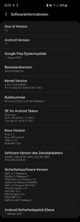

Im Anhang ein Screenshot von meinen Systemdaten

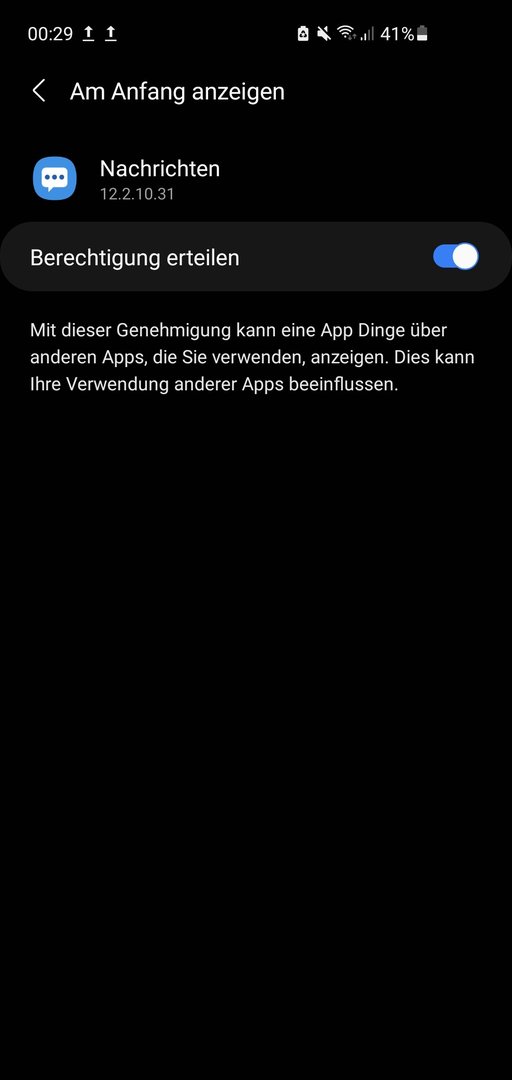

es scheint so als habe ich jetzt selbst die Lösung gefunden :)
siehe Anhang.
Das war aktiviert, ich werde das deaktivieren und dann mal beobachten ob das Problem weiterhin auftritt.
ich hatte genau das gleiche Problem. Alle 6 min hat mein S10+ den Landscape-Mode verlassen. Mir schien, dass dies seid dem letzten Update im Oktober 21 so war.
Als ich (wie oben beschrieben) die Berechtigung der Nachrichten-App für "Am Anfang anzeigen" auf nein setzte, war das Problem behoben.
