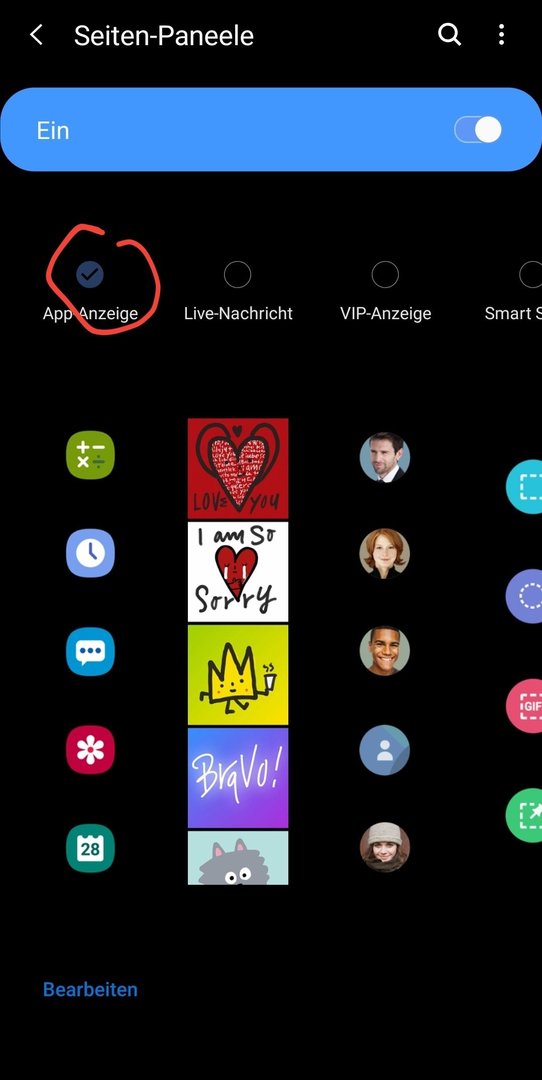

Hast Du zumindest einen aktiv?
Hi,
ja, das habe ich.
Ich habe auch schon mal gewechselt, unter Apps alle gelöscht, neu hinzugefügt, es tut sich nichts.
Es ist, als wenn die App gar nicht installiert wäre...
[doublepost=1555045706,1555043825][/doublepost]...und das Schräge ist: Ich kann in den Einstellungen sogar den Pfeil verändern, also Farbe, Größe usw.
Währenddessen wird er sogar angezeigt.
Wenn ich dann rausgehe aus den Einstellungen, ist er sofort wieder weg!
Echt, das sind so Kleinigkeiten, wo ich wirklich die Wände hochgehen könnte ;-)

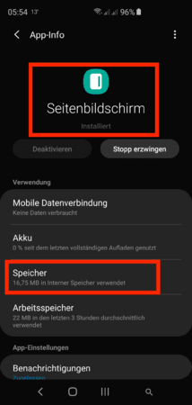

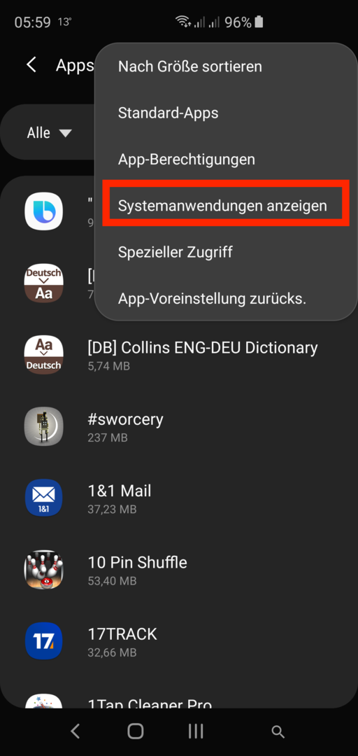

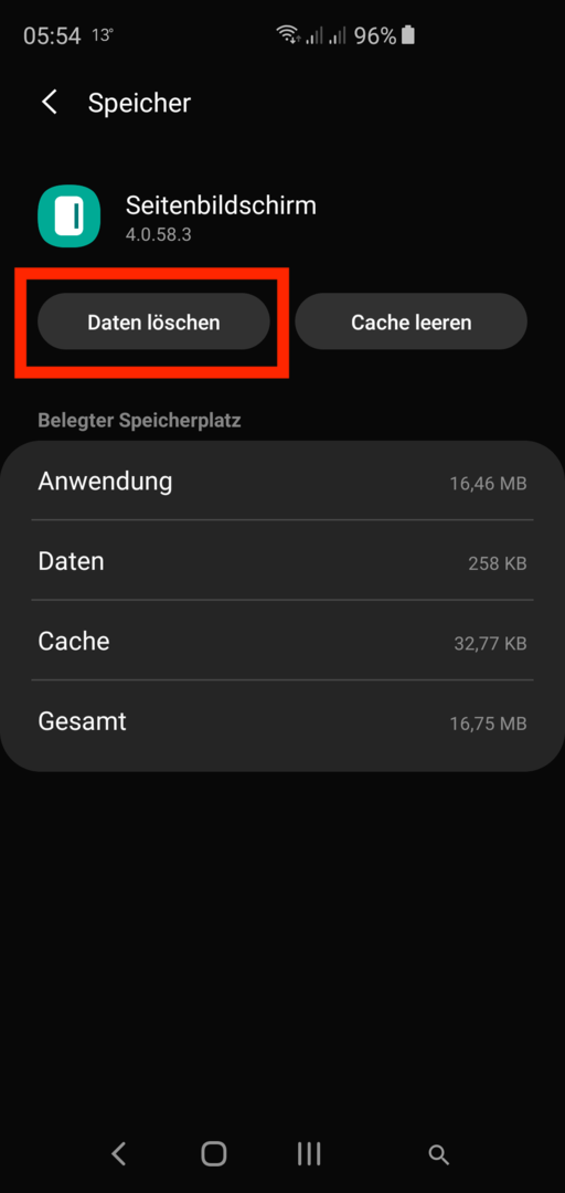

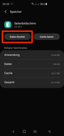

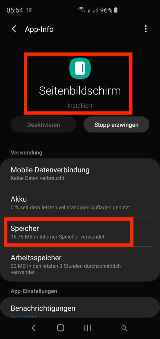

Habe jetzt auch schon das dritte mal das Problem gehabt, dass mein Seiten Bildschirm nicht mehr ging. Normalerweise wird dieser auf der rechten Seite in der Mitte über ein Wisch aktiviert. In den Einstellungen war er dann plötzlich links unten zu finden. Dabei habe ich nichts geändert. Und es ist jetzt bereits zum dritten Mal passiert. Scheint wohl ein Bug zu sein. :1f623:
Vielleicht so?
Ganz neu.
