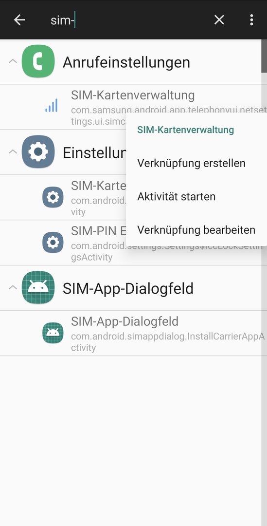

@General135
Suche nach "sim-" dann langer Druck auf den Eintrag und "Verknüpfung erstellen" auswählen.

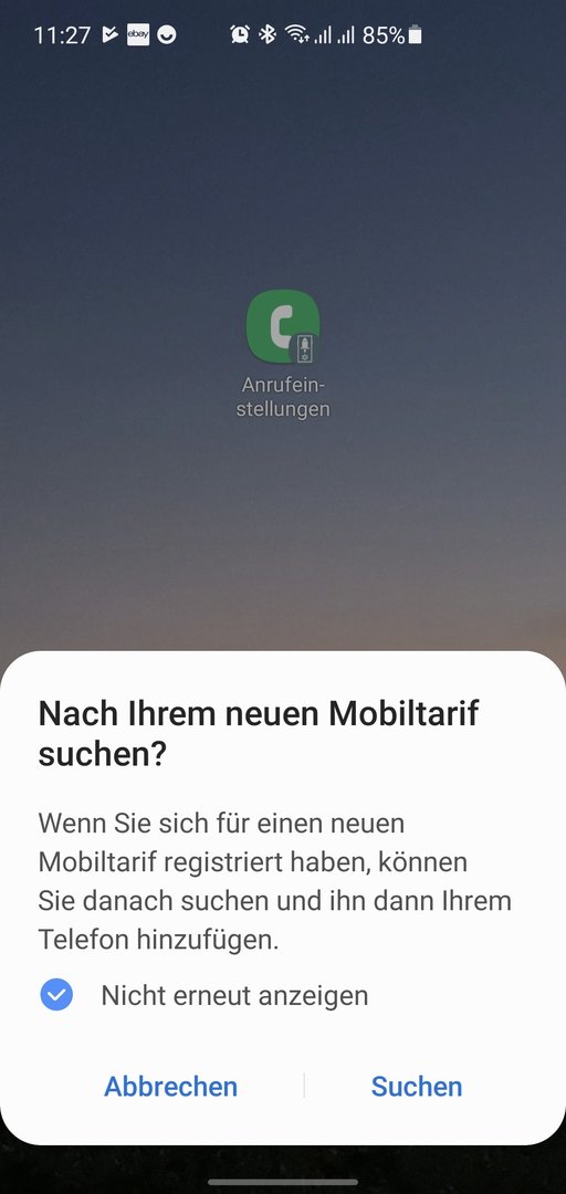

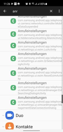

Jetzt habe ich den Activity Launcher installiert und unter Anrufeinstellungen, hier die letzten beiden (vgl. Foto) probiert. Leider erhalte ich vor der eigentlichen Einstellung immer die Abfrage nach einem neuen Mobilfunktarif (vgl. Foto).
Egal was ich hier eingebe, und den Haken bei "nicht erneut fragen" setze, kommt immer diese Frage. Das nächste Bild ist dann die SIM-Verwaltung wo ich eigentlich hin möchte.
Was läuft hier falsch?

@Autis
Bei welcher Verknüpfung gehst du rauf?
ich habe die beiden letzten getestet. Als Ergebnis erhalte ich immer die SIM-Verwaltung, wie gewünscht. Vorher aber die dusselige Abfrage nach dem Tarif
@Autis
Ok. Müsst nachher mal testen.
@Autis
Such mal den Eintrag wie in #3 beschrieben:
Suchfeldeingabe: sim-
Reaktionen: Autis
Ach hab übersehen, geh mal wie beschrieben vor, da unten die Verknüpfung braucht diese Berechtigung um als solche zu funktionieren.
Du wirst in dem Tool merken, daß es auch Totverknüpfungen gibt und auch Verknüpfungen zu versteckten Tools und Optionen
Roger! Unter SIM komme ich auch in die richten Einstellungen und werde nicht mehr nach meinem Tarif gefragt 👍
