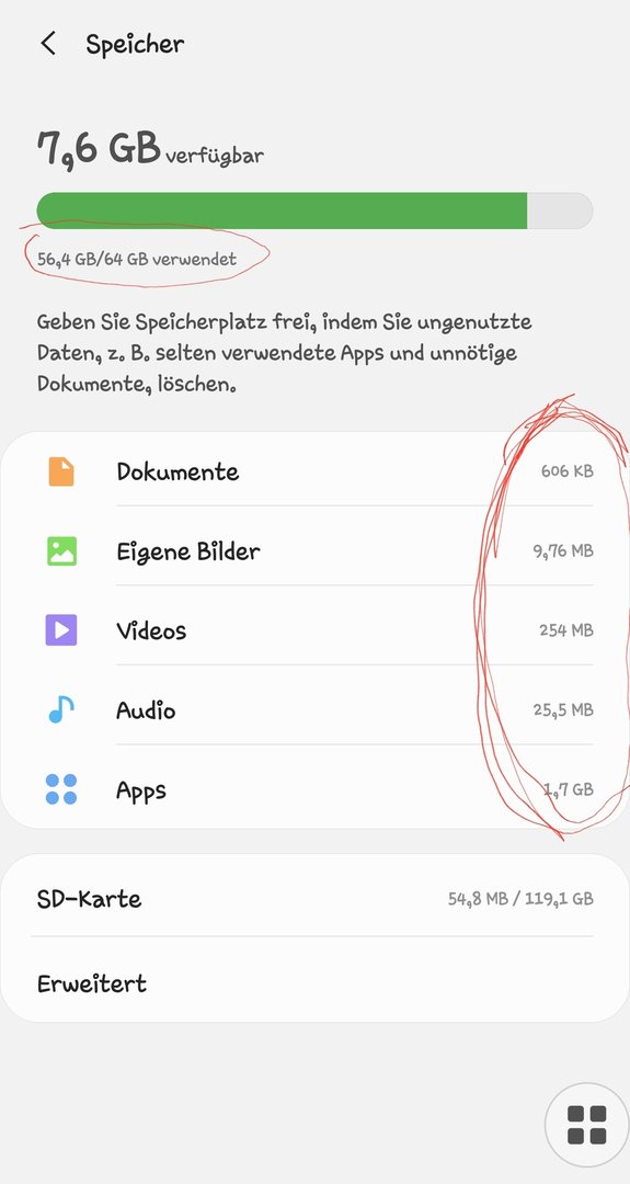

Ich weiß was jetzt die meisten gedacht haben das Thema Speicher freigeben ist so ausgelutscht, dass man denkt .. was gibt es hier noch zu fragen.
Nunja ich habe einen fast vollen internen Speicher. Noch nicht schockiert? Verstehe ich als erhöhe ich den Einsatz. Ich habe mit der APP Files und SDW . Die Apps , Cache Videos Bilder WhatsApp zeug einfach alles deinstalliert bereinigt und gelöscht? Wie ihr am Foto sehen könnt. Noch immer nicht schockiert? Dann schaut mal genauer hin wie groß die Dateien angegeben sind keine über 2 GB und trotzdem alles voll. Jetzt noch immer nicht schockiert? Ok dann All-In ich habe es sogar neu aufgesetzt und war beim Mobil- Doktor und habe meine Chips überprüfen lassen. Keine Fehler.. so ihr Handy Profis freue mich auf eure Hilfe :)
Danke S.

Hallo SylferMD,
schau mal hier: Speicher voll. Dort wird jeder fündig!
Hast du Papierkorb geschaut oder mit einem Dateieexplorer?
Cloud?
Vlt mal mit Disk Usage mal Aufschlüsseln lassen
oder liegen da noch alte Update-Dateien herum?
Unter Downloads ev.

Welches Phone ist zwar interessant aber zweitrangig.
Erstrangig ist die Differenz von ca. 20MB belegt zu 46 GB Speicherverbrauch. Deshalb dachte ich an alte Update-Dateien.
64 GB mit log Dateien oder ähnlichen "Keinkram" voll zu bekommen ist recht schwer.
Da in dem Screenshot nichts von großen Dateien aufgezeigt wird: welche Art von Dateien belegt Speicherplatz, wird aber nicht
angezeigt? Ich denke da an "System-Dateien". 64 GB brutto minus Android(System) = User Speicher.
Welche Dateien werden nicht angezeigt und wo liegen die dann.
Wenn dein Speicher unmittelbar nach einem korrekt durchgeführten Werksreset schon so eine hohe Auslastung zeigt, ist etwas anderes im Argen und da brauchst du mit App-Cleaner oder Speicherbereiniger gar nicht erst hantieren. Da ist schon grundsätzlich was faul. Und was eine "Chips-Überprüfung" sein soll oder bringen soll, weiß ich nicht.
vor allem, nicht nur "Einstellungen zurückgesetzt" sondern wirklich Reset auf Werkszustand.
Dann kann unmöglich der Speicher so voll geblieben sein.

Bei Apps hast du 1,7GB sicher das da nicht mehr ist? Oder hast nur wenige Apps?
Zwischen 10-15 ist ja schon System
Dann die Apps mit je MB
Dann in Apps wie Datei zb Papierkorb Dateien
