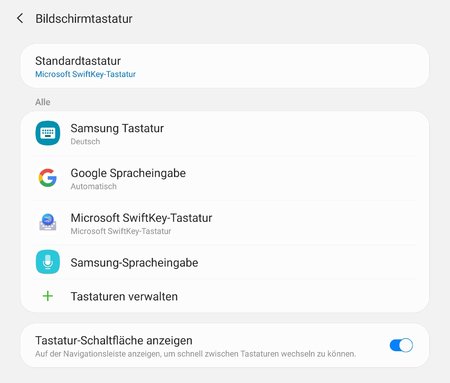

@maik005 Hallo, hängt das nicht davon ab, welche Spracheingabe man benutzt und nicht welche Tastatur-App?
Ich hab auf den Samsung-Geräten die Samsung-Spracheingabe und auch die Google-Spracheingabe installiert.
Bei der Google-Spracheingabe steht "automatisch". Weiß gar nicht, wie ich auf Samsung wechseln würde. ;) Drauf tippen bewirkt nix.
Achja: Satzzeichen funktionieren.

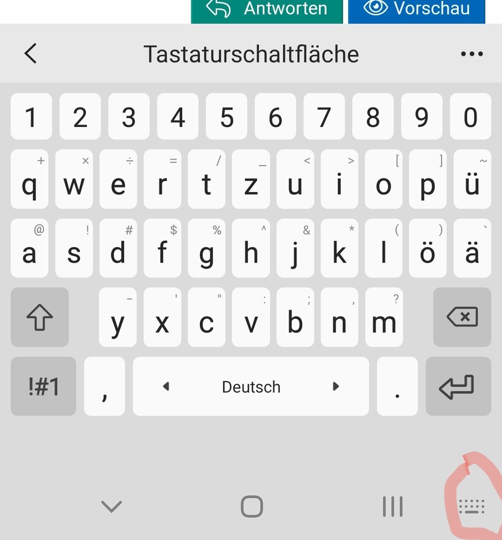

Ich verwende die Google Spracheingabe immer, indem ich die Tastatur zur "Google Spracheingabe"-Tastatur umschalte. Hierzu nutze ich die Tastaturschaltfläche unten rechts. Da funktioniert bei mir auch die Groß- und Kleinschreibung.

@TheTwo: super tip!
dieses symbol ist extrem leicht zu übersehen.
"interessiert" wie ich bin wollte ich unbedingt als allererstes wissen was die unterste funktion macht (die bei der der text nicht ausgeschrieben ist und man denkt: wenn man mal draufklickt wird das erklärt. (passiert leider nicht... sattdessen is das symbol weg^^)
somit hat mir diese funktion den button jetzt 'eliminiert' :(
krieg ich den wieder her?
letztendes hab ich es geschafft über die optionssuche das ensprechende menü wiederzufinden.

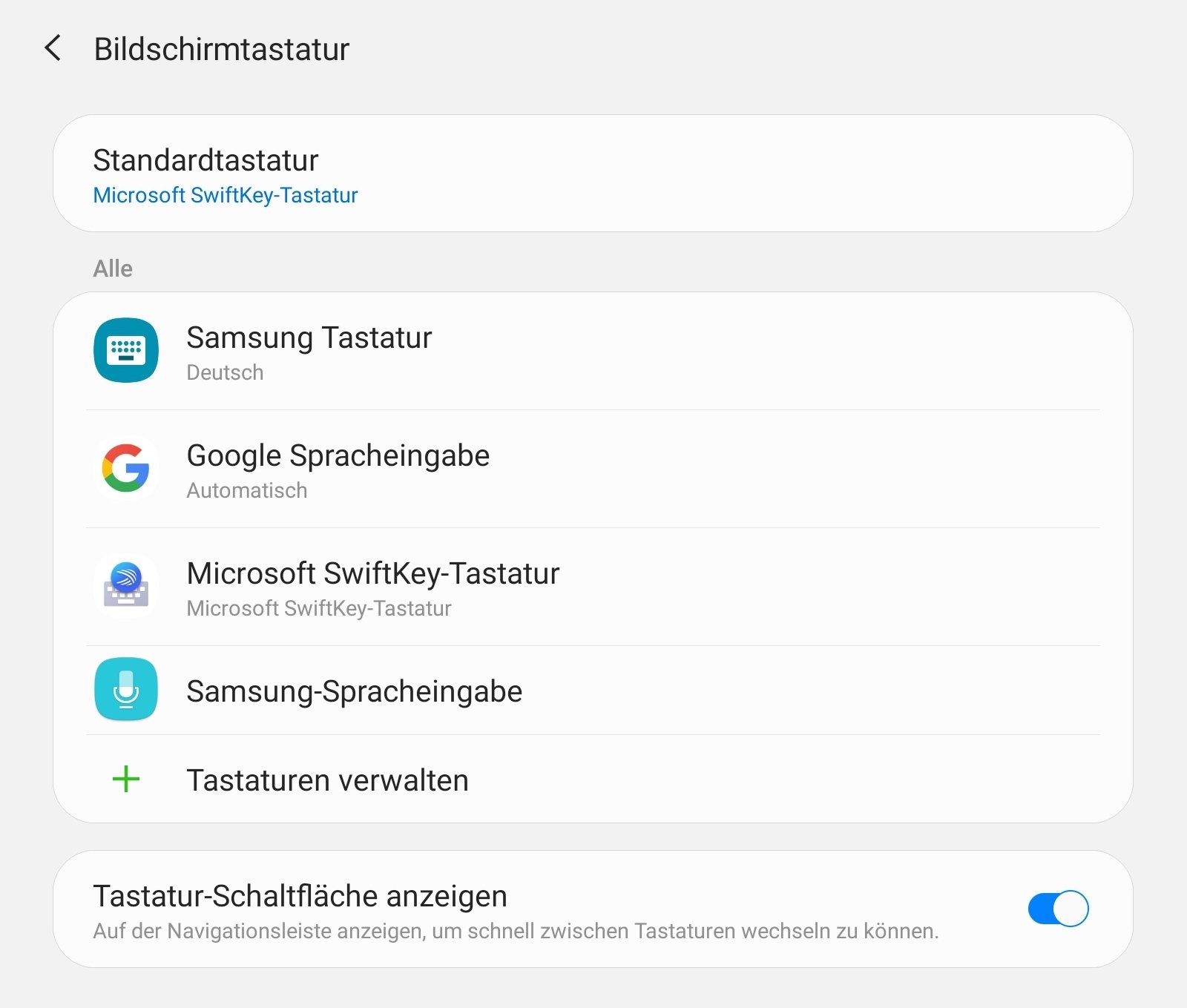

Einstellungen - Allgemeine Verwaltung - Sprache und Eingabe - Bildschirmtastatur.
Dort Tastatur-Schaltfläche anzeigen.

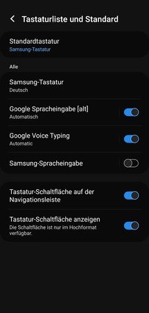

Nachtrag: Ich habe jetzt Google nachinstalliert, somit kann ich bei aktivierter Google-Spracheingabe die Samsung-Spracheingabe abwählen und die Samsung Tastatur öffnet beim Druck auf das Mikro-Symbol die Google-Spracheingabe, die auch funktioniert.
OT: ich würde Google gerne wieder runterschmeißen und da (warum auch immer) bei meinem S20FE die Samsung-Spracheingabe nicht funktioniert würde ich gerne eine funktionierende Alternative installieren. Hat jemand eine Idee?
Passt vielleicht auch in diesen Thread.
Einzustellen in:
Systemeinstellungen/Allgemeine Verwaltung/Tastaturliste und Standard

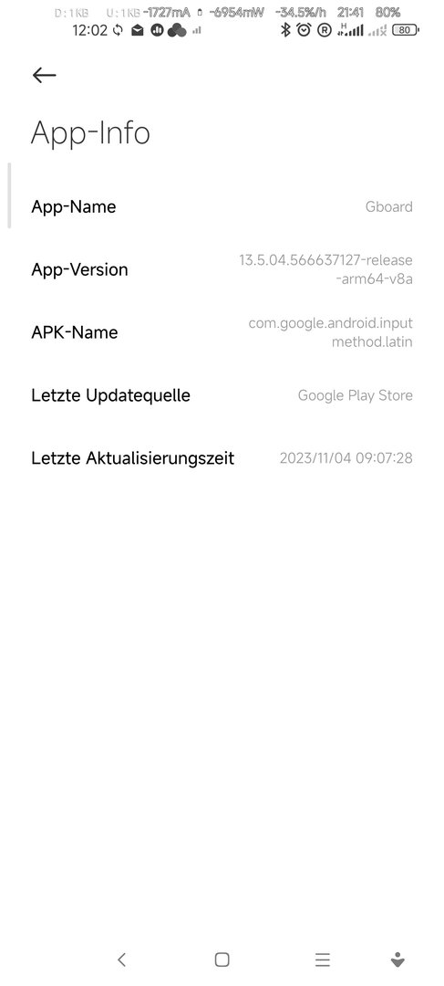

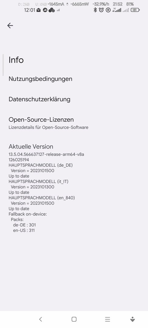

Ich habe unter MIUI ebenfalls Gboard und nutze die Spracheingabe per Mikrofon Knopf direkt in Gboard.
Das Wort . Wird zwar meistens ein echter . Als satzzeichen , was aber ebenfalls nicht funktioniert ist die großschreibung von Substantive und die Erkennung von Absatz oder neue Zeile. Außerdem werden um jedes satzzeichen herum jeweils davor und dahinter 1 Blank gesetzt . Was ebenfalls nicht korrekt ist .
Oft muss man auch die spracheingabe mehrmals starten bevor überhaupt eine spracherkennung möglich ist . In den Gboard settings gibt es überhaupt keine Einstellung zur spracheingabe man kann lediglich die spracheingabe ein oder ausschalten .
