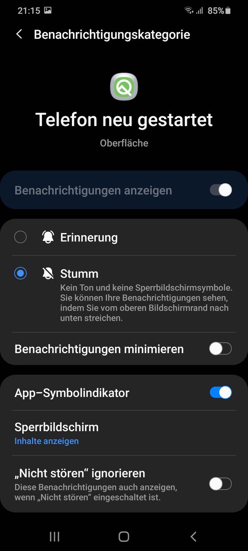

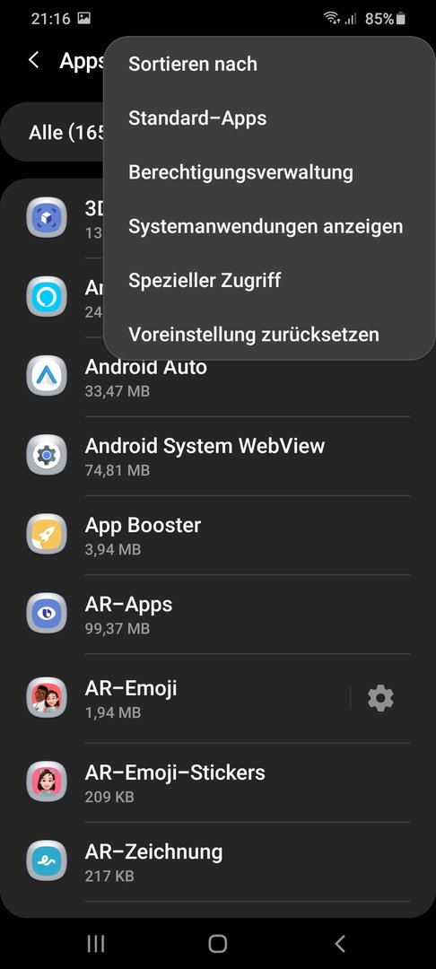

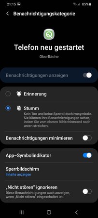

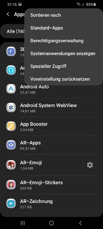

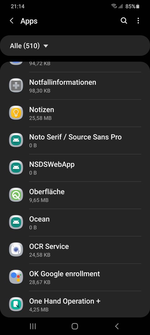

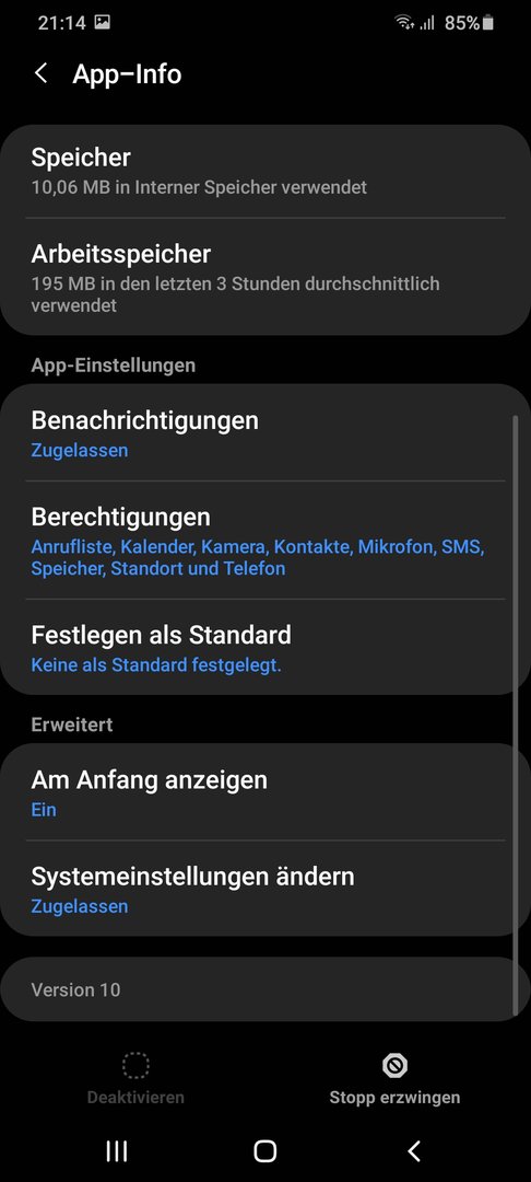

Jein😜. Einstellungen, Apps, oben 3 Punkte tippen, Systemanwendungen anzeigen auswählen, Oberfläche, Benachrichtigung, dann runter bis: Telefon neu gestartet, einmal drauf tippen und dann stumm auswählen, fertig👍😜
