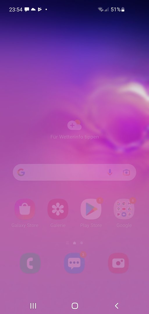

Ich weiß einfach nicht mehr weiter mit dem Handy Fehler. Am Anfang dachte ich es wäre ein Pixelfehler auf meinem S10 Handy. Doch beim näheren hinschauen bemerkt man an der Oberfläche ein transparentes Fenster mit Text ( Live Chat - Top Chat). Und dieses Fenster bleibt immer da. Hab versucht auf Aufwerkseinstellung, hat aber nichts gebracht. Hilfe?

@SlawAnna
da auf deinem Screenshot(!) nichts zu sehen ist gehe ich von einem eingebrannten Display aus.
Öffne einmal die Telefon App und gebe dort folgendes ein.
*#0*#
Dann oben auf RED, GREEN und BLUE.
Raus kommst du dort durch zweifaches wischen der zurück Geste oder doppeltes drücken auf zurück in der Navigationsleiste.
Dort siehst du dieses Fenster auch?
Dann mache ggf. noch ein Foto vom Display, aber eigentlich ist es eindeutig.
Dann wurde über lange Zeit bei hoher Displayhelligkeit ein statische Bildschirminhalt mit diesem Text angezeigt.
Entfernen kannst du das nur, in dem du das Displaypanel austauschen lässt.

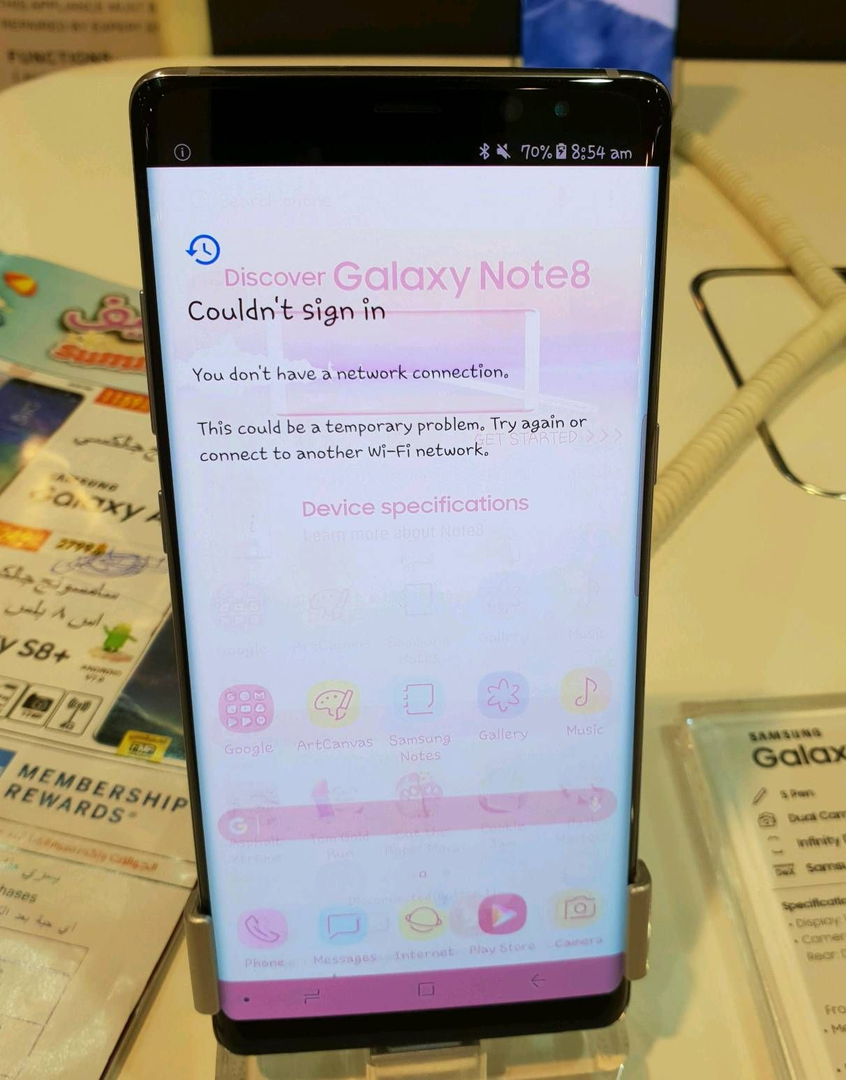

Hier mal ein extremes Beispiel wie so ein Burn In des Displays aussieht.
Bei dir andere Inhalt, wird aber ähnlich aussehen?
Der Hintergrund sollte hier komplett weiß sein.
Die App Symbole sind gar nicht da, die haben sich aber dauerhaft in das Display eingebrannt, bzw. ist es an diesen Stellen irreparabel verschlissen.
