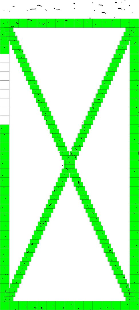

Ich habe auch so einen Bereich beim S20FE 5G mit Android 12.
Der Touchscreen ist ok, Android erkennt die Eingabe, gibt es aber nicht weiter.
Kleines Video.
An dem blassen Punkt und den ganz dünnen Riten Linien/Punkten erkennt man, dass der Touchscreen die Eingaben erkennt und weiter gibt.
Sie aber von Android nicht weiter beachtet werden.
Es kann in den toten Bereich gewischt werden und auch wieder heraus ohne Probleme.
Wischt man aber aus dem erst heraus, so wird keine Eingabe an Apps weitergeleitet.
Zieht man aber die Benachrichtigungen ganz herunter. So kann man danach auch im roten Bereich wischen/tippen.
Muss also ein Bug der Software sein.
  • Screen_Recording_20220119-215053_Touch Screen Test.mp4
    4,6 MB
