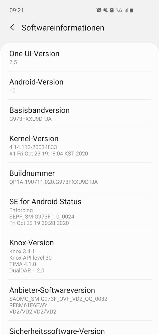

Guten Morgen,
welches Modem muss ich flashen um keine Updates mehr angeboten zu bekommen?
Hab einen Screenshot von meiner Firmwareversion gemacht.
Vielen Dank im Voraus.
Alex

@chelios
Eine andere Version als XXU9DTJA.
Kannst alles nehmen was mit XXU9 oder XXS9 anfängt.
Reaktionen: chelios
Ok, vielen Dank.
Noch eine Frage🙈. Welche davon ist die Modem Datei, CP oder AP?
Und wo kommt die bei Odin rein?
Danke und Gruß
Alex
@chelios
CP und kommt natürlich in den CP Slot.
Kannst du auch allein flashen ohne die anderen.
Reaktionen: chelios
Vielen Dank))
