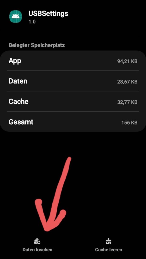

Einfach mal bei der App USBSettings die Daten löschen.

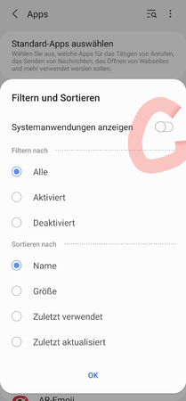

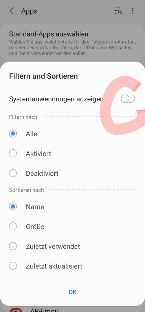

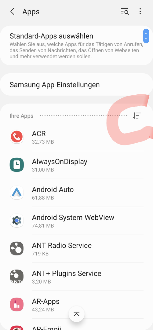

Die App ist unter System Apps, bei alle anzeigen.
USBSettings hat jedes Samsung Handy! 😉
Ich kann nicht updaten, weil das System sagt "Aktuell".
Ich muss warten, bis Samsung es irgendwann als Info bringt.

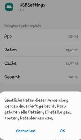

Diese App USB Settings habe ich nicht gefunden.

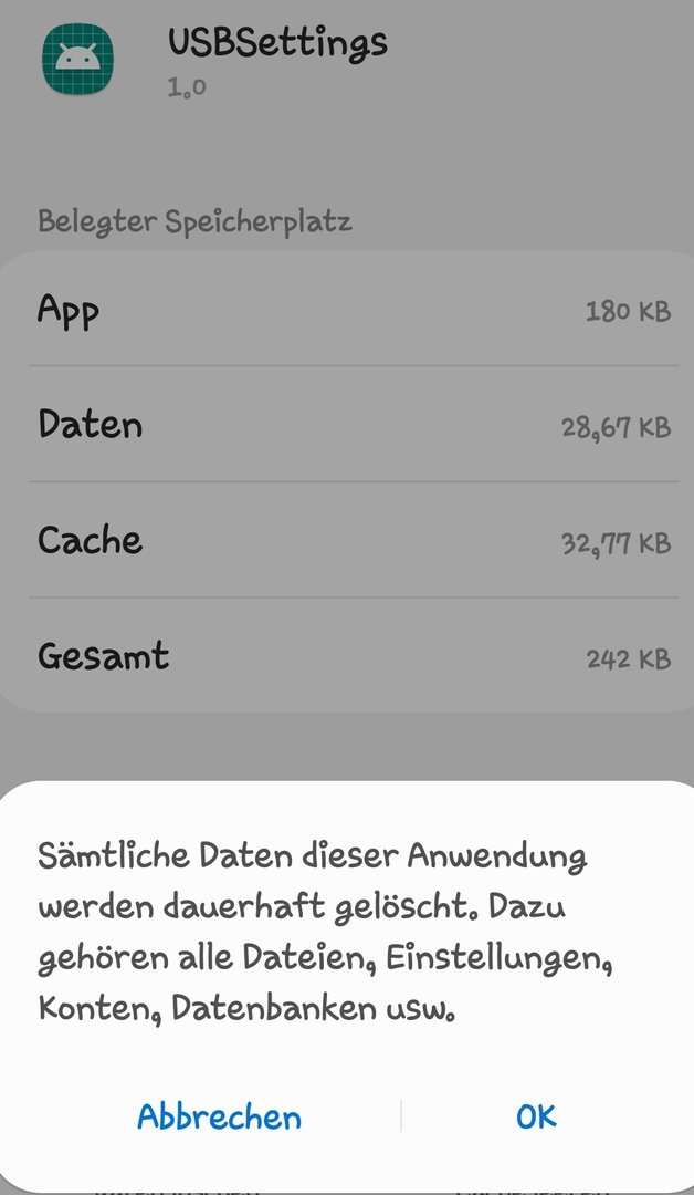

Ich habe jetzt diese App USBSettings gefunden.
Was passiert denn, wenn ich beim Daten löschen auf OK tippe?
Ich kann mir nicht vorstellen, dass beim nächsten Mal des Rausziehens eines USB Stick diese Meldung NICHT mehr erscheint.
Bearbeitet von: Raz3r - Grund: Bild verkleinert. Grüße Raz3r
Einfach löschen da wird die App auf 0 zurück gesetzt und Fehlermeldungen gelöscht.

Ich habe in USBSettings auf Daten und dann gelöscht geklickt.
Die Meldung erscheint dennoch.

Schau unter Android System
Wo finde ich denn dieses Android Sytem?
@maine-coon
Den selben Weg wie zu USB Settings über System anzeigen lassen

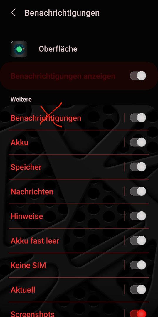

Also wenn du die Neustart Meldung weg bekommen möchtest, musst du Einstellungen-Apps-Striche-Menue -Systemanwendungen anzeigen-zu Oberfläche scrollen-Benachrichtigungen-dort auf Benachrichtigungen tippen und von Erinnerung auf Stumm stellen.
Gefunden. Ich habe in Oberfläche von Erinnerung auf Stumm gestellt. Bleibt aber dennoch der Hinweis NEUSTARTEN......
