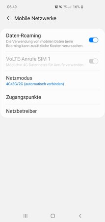

Bei meinem S10 von Vodafone mit der DTB FW, ist die VOLTE Einstellung grau markiert und nicht editiebar.
Der Regler ist aber scheinbar auf an - jedoch eben nicht editierbar.
VOLTE habe ich aber ehrlich gesagt noch nie bemerkt.
Funktioniert es dann?

Problem gelöst.
VF musste es nur nochmal freischalten!
