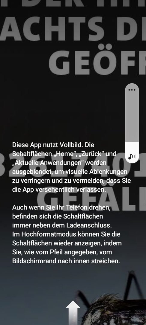

wenn ich in WhatsApp Status ein Bild länger anschauen will, muss ich eigentlich bloß den Finger auf dem Display lassen.
Beim S 10 von einer Bekannten wird dann aber ein Text über das Bild gelegt.
Da steht dass diese App Vollbild nutzt und blablabla.
Da kann man aber das Bild nicht mehr richtig sehen.
Kann man das abstellen so dass man nur das Bild sieht?
Das kenne ich von anderen Smartphones nicht.
Danke

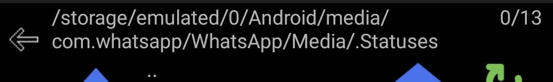

Die Statusbilder werden (temporär) gespeichert unter:
Also dort öffnen mit einer Galerie-App deiner Wahl

Das Problem des Threadstarters, wenn ich es richtig verstanden habe, beinhaltet. Die Vergrößerung des im WhatsApp Status angezeigten Bild. Funktion, mit zwei Finger das Bild, druch auseinanderschieben der Finger, maximal zu vergrößern. Dann erscheint diese Information, das durch das Vollbild, die Funktionstasten nicht mehr sichtbar sind. Dies verdeckt die Sicht auf das Bild, was man detaillierter anschauen möchte.

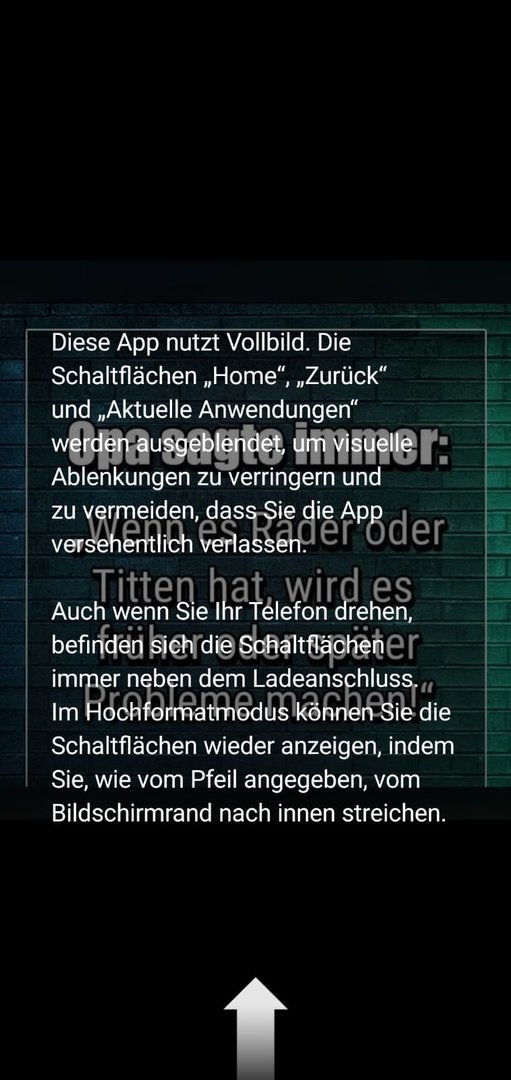

Diese Meldung erscheint, wenn man das im Status angezeigte Bild vergrößert. Einfach mal das Bild anhalten auf den drei Punkte, bis stumm angezeigt wird und stehen bleibt. Dann das Bild mit der zwei Finger Technik vergrößern und schon kommt auch da, diese

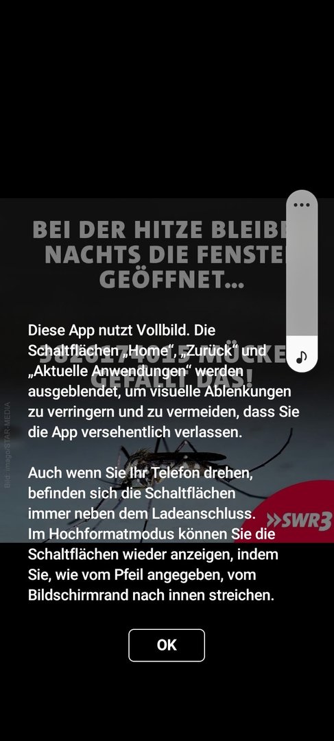

Bei meinem S21 ist die nervige Info weg🤩🤩, ich habe das Hdy waagerecht gehalten, gezoomt, die Info kam, jetzt das Hdy senkrecht gedreht, Finger vom Display, der Button "ok" blieb da, bestätigt und wohlfühlen.
Diese Problem mit der Vollbild-Meldung bei Whatsapp hatte ich mit meinem neuen Galaxy A72 auch...bis eben. Der OK-Button war nicht bedienbar. Da bin ich bei youtube in den Vollbildmodus gegangen. Dort kam diese Meldung auch, aber da ließ sich der OK-Button bedienen. Seit dem ist auch bei Whatsapp diese Meldung weg.
Geht bei mir einwandfrei, super, bin schon am Verzweifeln gewesen, bis ich dieses Forum gefunden habe. Danke
Youtube öffnen im browser, video in Fullscreen abspielen. Dann kommt die Mitteilung auch, man kann ok clicken und dann bleibt es weg. Auch bei whatsapp.
