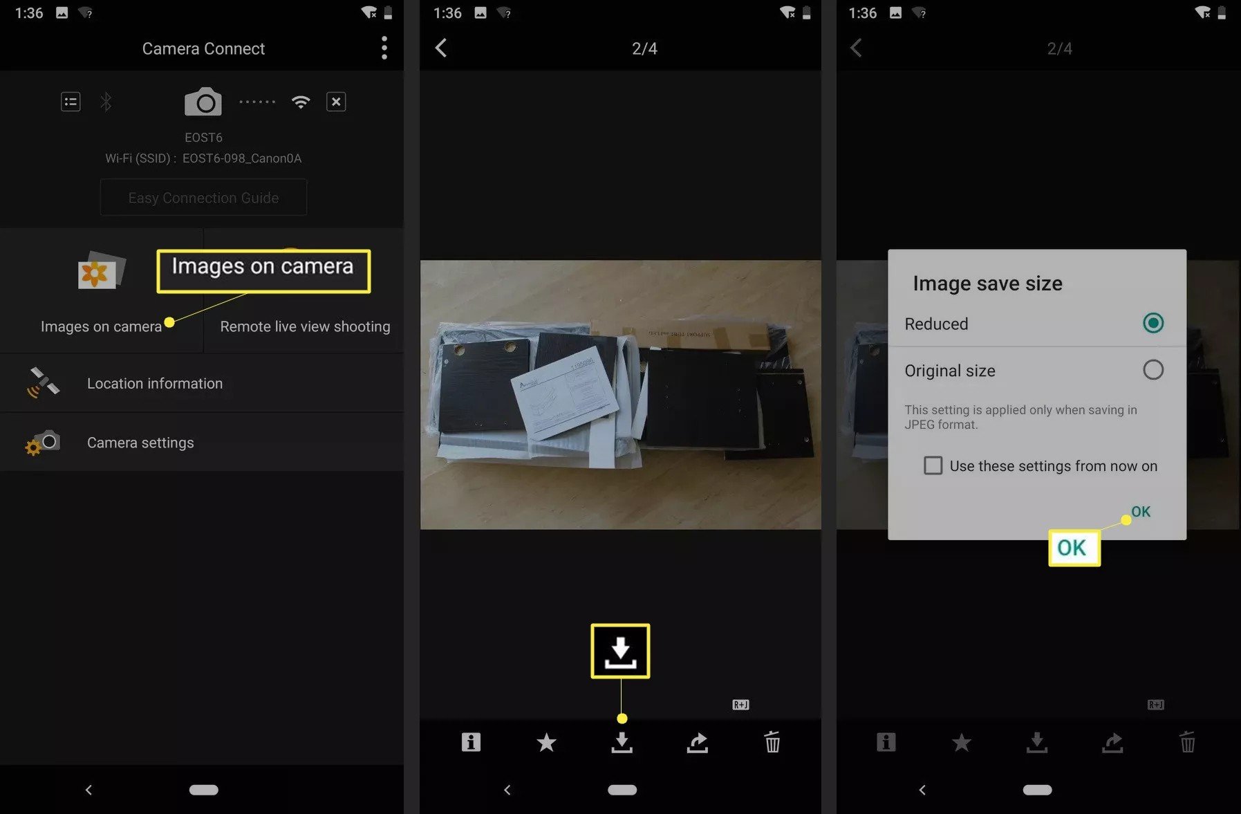

@broesmeli Hallo, ich kann mir nicht vorstellen, dass Canon die direkte Übertragung auf tatsächlich 200KB begrenzt.
Heutzutage üblich ist, dass die Kamera selbst einen WiFi-Hotspot aufbaut, über den du Fotos auch im Dschungel zum Handy übertragen kannst.
Kann meine alte preiswerte Sony-Kamera seit vielen Jahren. Übertragung originaler Bilder (wenn ich das so einstelle). Es gibt auch Apps von Canon dafür, selbst habe ich die nicht getestet.
Hier eine Anleitung, vielleicht hilft die ja:
Canon Camera Connect App einrichten und nutzen
Ergänzung: Screenshot der App, rechts kannst du einstellen, dass original übertragen werden soll.

1. Mittels Direkt Verbindung zur R5 verliere ich den Internerzugang. Damit können die Bilder nicht automatisch in die LR Cloud geschoben werden.
2. Die App zeigt nach dem Shot ein jpg Bild von ca. 140 kb. Die Übertragung der Originalbilder muss von Hand angestossen werden und der automatische Download der Vorschauen wird unterbrochen. Genau das will ich ja nicht.
