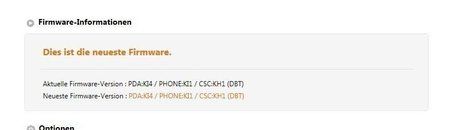

Scanda schrieb:
Wenn ich mein SGS2 per USB mit der neusten KIES-Version verbinde, wird mir keine neue Firmware angeboten:
Laut KIES habe ich KI4/KI1/KH1 (DBT)
Telefoninfo:
Android Version: 2.3.4
Basisband: I9100XXKI1
Kernel-Version: 2.6.35.7-I9100XWKI4-CL575468root@DELL143 #2
Buildnummer: Gingerbread.XWKI4
Weiß jemand Rat?
Hi,
ich habe exakt das gleiche Problem wie Scanda. Ich habe übrigens den SpeedMod-Kernel installiert. OTA wird mir das Update angeboten und die 50 MB auch geladen. Dann startet das Handy neu und man sieht ganz kurz (1 Sek.) das der Installationsprozess startet, dann wird der Bildschirm aber auch schon wieder schwarz und es bootet normal durch. Nach dem entsperren steht dann im Popup das, das Update nicht installiert werden konnte und ich es über Kies installieren soll. Kies bietet mir das Update dann aber nicht an. Weiß vielleicht einer was ich da machen kann (abgesehen vom flashen über Odin)?
Weiß vielleicht auch Jemand wo die OTA Daten gespeichert sind? Ich würde diese gern löschen, vielleicht hat es ja auch damit zu tun das Kies sich quer stellt da es denkt, die Rohdaten seien ja schon vorhanden.

RedShark ... deine OTA FW Reste (falls noch vorhanden ...) werden vermutlich wohl nur durch einen wipe zu eliminieren sein; ...
