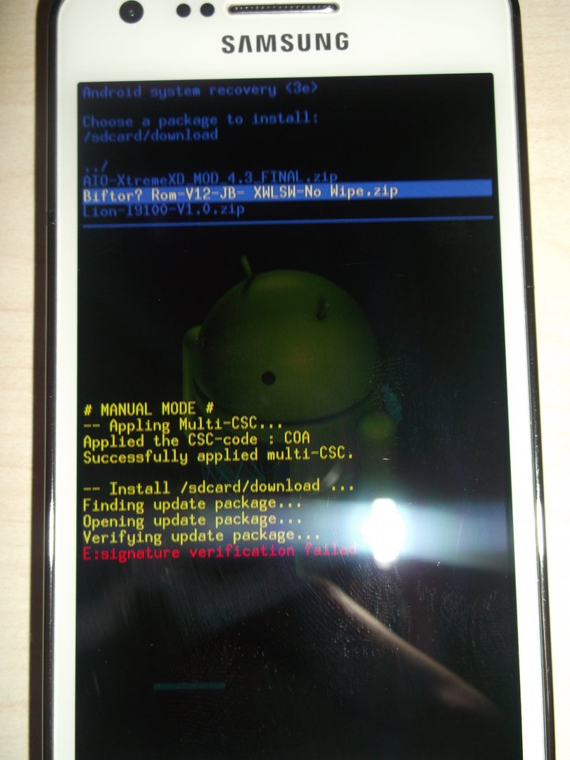

Danke für die Antworten ich hab es jetzt doch gelassen und wollte wie "beicuxhaven" es gesagt hat auf Biftor v12 wechseln doch jetzt hab ich das Problem das mein Handy sagt:
E: signature verification failed
Wieso zeigt er das an und was kann ich dagegen tun?
Du hast die Stock-Recovery drauf, aus der lässt sich nicht viel flashen. Beheben kannst du das durch das Flashen eines Root-Kernels.
Reaktionen: Arceus55
PhilZ Kernel über Odin flashen. Dann ins Recovery und die ROM flashen.
