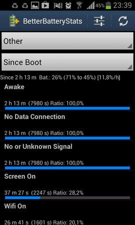

Hallo Leute,
ich hoffe, ich bin hier richtig. Ich habe ein großes Problem!

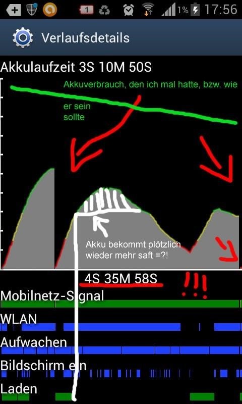

Mein Akku bei einem S2 hält nur wenige Stunden -.-"
z.B. Morgens verlass ich zum 7 das Haus mit 100% Akku und habe es nur in der tasche (w-lan ist aus), und um 13 Uhr ist das Handy aus, weil der Akku leer ist.
Auch geht das Handy ständig aus, und der Akku ist leer?!
Ich hab mal ein Screenshot gemacht um euch das Problem zu zeigen. Hab das Handy auch schon gewiped, hat auch nicht geholfen...
Hoffe ihr könnt mir helfen.
Grüße Karnal

Hallo Karnal,
schau mal hier: Akkuproblem S2. Dort wird jeder fündig!
Schau mal auf den Balken "aufwachen". Der sollte so wenig wie möglich sichtbar sein.
Bei dir sind es nahezu 100%.
Irgendwas hällt dein Gerät davon ab sich "schlafen" zu legen. Eine Ursache könnte JD sein
JuiceDefender?
Den hab ich drauf
CpuSpy und Better BatteryStats draufladen und schauen
JD ist ein nur im optimal eingestellten Zustand Akkusparend. Ansonsten kann der Schuss nach hinten losgehen
Ok, hab den JD runter!

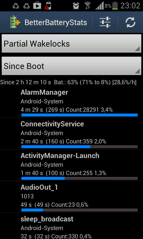

Mal ne frage, mein Handybildschirm fängt kurz an zu flimmern und danach ist das handy aus und der akku ist ne Menge %-runter.
Woran könnte das liegen? Ist mir eben gerade mal wieder passiert und JD war runter...
Also der deep sleep geht nicht rein, nach cpuspy noch nie benutzt und bbs zeigt kein ergebnis an, das weiter hilft :(
Naja. Da nichts über die komplette Benutzungszeit geht, der deep sleep aber permanent verhindert wird. Mein Akku hält knapp 4 Stunden :-\
Hast du nach dem Deinstallieren mal einen Reboot gemacht?
Ja, hab ich... Das ist echt nicht mehr normal, kann das Handy fast nur noch am Netz lassen...
Sehr komisch, da muss irgendeine App aber massiv saft ziehen!
Und die anderen Reiter? Gibt ja nicht nur die PW...
Richtig, aber welche ist die frage
Wie wärs wenn du einfach mal alle zeigst?
Bei den ganzen Apps die da oben in der Statusleiste rumschwirren, würde ich mal einen Factory Reset empfehlen. Dann ist alles frisch. Ich würde wetten, dann kommt auch sofort der Deep Sleep.
Du kannst danach mal langsam alle Apps wieder installieren und beobachtest, was passiert.

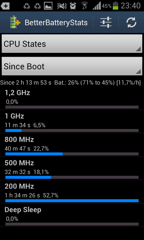

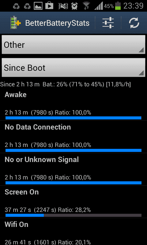

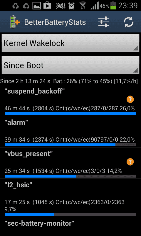

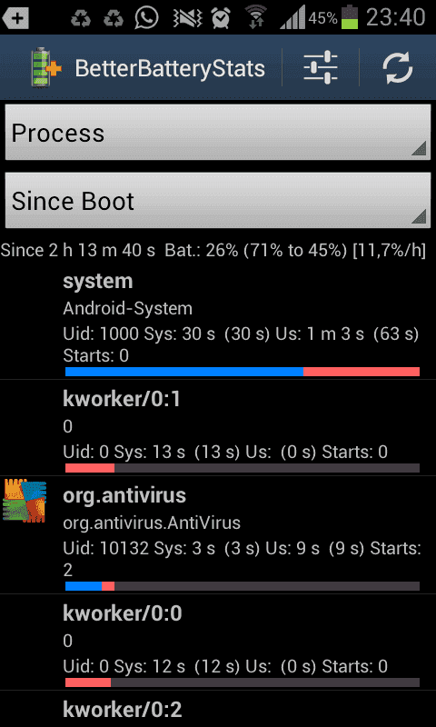

Ok, hier nochmal paar Screenshots

Speaking Name: suspend_backoff
Rationale: suspend_backoff is triggered whenever there's a rapid succession of sleep-wakeup-sleep transitions in a short period of time (10 occurrences within x ms IIRC). When that happens, SB makes sure the device is continuously awake for a bit instead of alternating a lot. The KWL count indicator could give a hint about the source of those continuous wakes, but not a definite answer because it doesn't show their time distribution.
Benutzt du CHROME?
Der Register Alarms ist auf keinem Bild zu sehen...
Ne, hab auf dem Handy dolphin.
Und wie löst man nun das Problem?
