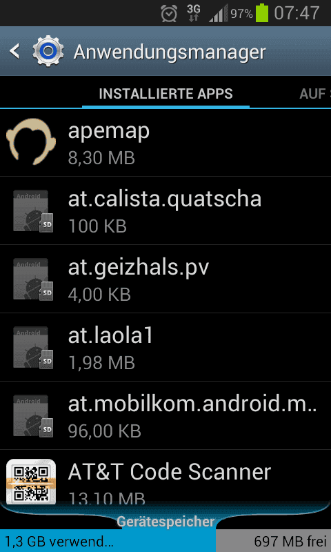

Ich habe ein riesen Problem. Gestern habe ich für einige Apps im Play store ein Update gemacht. Plötzlich ist das System neu hochgefahren und seitdem sind einige apps nich mehr im Menü vorhanden. Leider auch darunter der Play Store, Facebook und einige andere. Das komische ist, im Anwendungsmanager sind sie noch zu sehen aber leider nur so wie screenshot.
