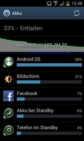

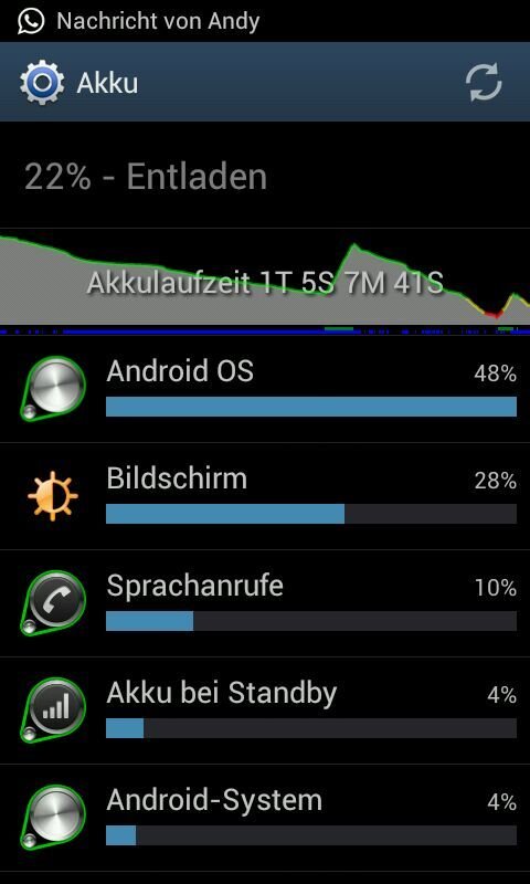

Hallo Leute,
ich hoffe ihr könnt mir helfen. Gegoogelt habe ich schon und verschiedene Lösungsansätze gefunden, allerdings meist nur auf Android 2.X bezogen.
Kurz ein paar Fakten:
- Android OS zieht 50-60% Akku
- Akku teilweise nach 3-4 Stunden schon auf 70% runter, bei "normaler" Nutzung!
- Factory Reset bereits durchgeführt
- Go! Launcher wird verwendet, falls das relevant ist
- Bild im Anhang
- Android 4.0, aktuellste Version die über Kies verfügbar ist
- Akkusparender Betrieb (WLAN nur an wenn WLAN Netz erreichbar, ...)
Lösungsversuche:
- Factory Reset
- Apps löschen
Hat bisher nichts gebracht. Der Akku wird wie gesagt enorm schnell leergesaugt und ich kann mir nicht erklären, an was das liegt.
Bild: http://s1.directupload.net/images/120804/z5cybdad.jpg
Bild 2: http://s1.directupload.net/images/120804/g88g2lpk.jpg
Bild 3: http://s1.directupload.net/images/120806/7sysvmoc.jpg
Bild 4: http://s1.directupload.net/images/120806/4kys6cy6.jpg

da könnte ich auch sehr viele Screenshots von mir anhängen. Immer bewegt sich das Android OS zwischen 50-60%. Aber dennoch habe ich eine Haltbarkeitszeit vom Akku bis zu 4 Tagen. Es muss also nicht unbedingt damit zusammen hängen.

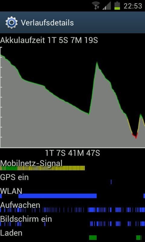

Entscheidend ist das da wenig steht und warum es da steht. Klick mal oben auf die Grafik und schau wie oft der Balken "aufwachen" auftaucht. Idealerweise nur wenn Bildschirm auch an ist.

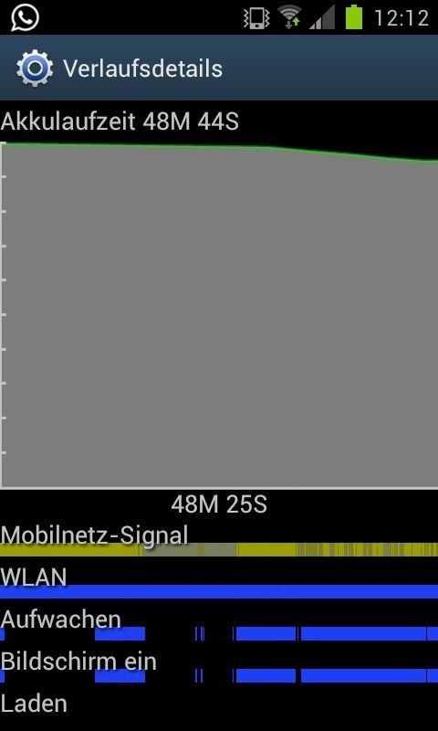

Dein W-Lan ist immer an, das natürlich auch ein Akku killer.
Würde hier die Standbye richtlinie anpassen oder es bei nichtnutzung ausschalten

Ausserdem ist der Screenshot nicht aussagekräftig. 48Minuten Laufzeit, dabei ~2Drittel Display an.

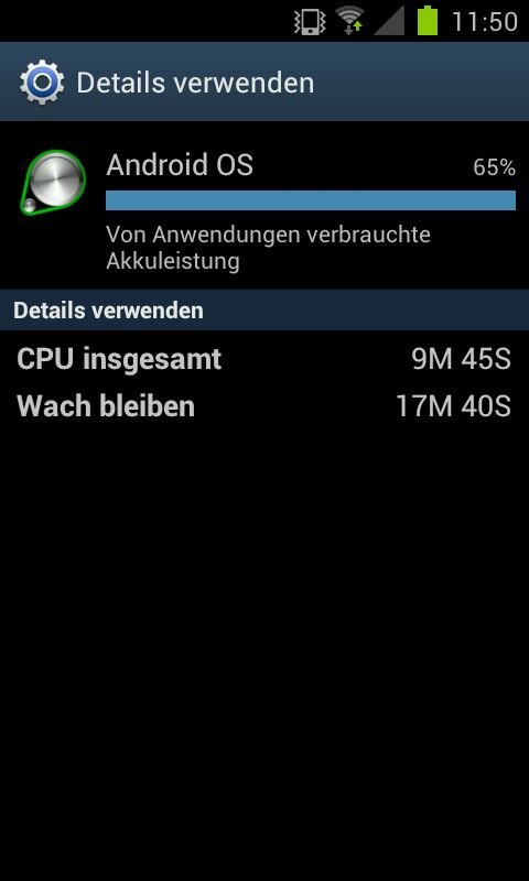

Das Problem mit dem Android OS im Akkuverbrauch ist ein bekannter Bug und hat nix damit zu tun, dass es "zusammen getragen immer 100% betragen muss". Jeder der das behauptet hat die Prozentrechnung nicht verstanden.
Hier mal etwas zum Lesen ;)
http://forum.xda-developers.com/showthread.php?t=1290020

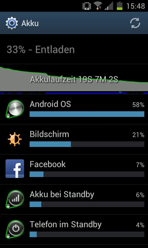

Komm mir irgendwie nicht so vor, auch wenn es hier jetzt besser aussieht - Neue Bilder:
Allerdings kommt es mir teils so vor das er extrem schnell leerzieht, in nur 3-4 Stunden "normalen" Gebrauch. Ich hatte davor ja auch das S2, so war das bei mir nie.

Lösung, kauf dir ein anderes Gerät..Android OS solltest du ignorieren, da diese Anzeige bei dem ICS vom S2 einfach totaler Reinfall ist, es entspricht nicht der Tatsache. Vergleich das mit anderen Geräten welche nicht von Sammy sind und ICS am laufen haben dort ist AOS niemals so hoch, dort stehen mehr Dinge wie Mobilfunk-Standby usw..
Wenn du der Meinung bist das der Akku schnell alle geht..nun das kann auch ein Bildung sein, deine Wakelocks auf den Bildern sieht mir schon normal aus..ICS, JB = Wakelocksseuchen..
