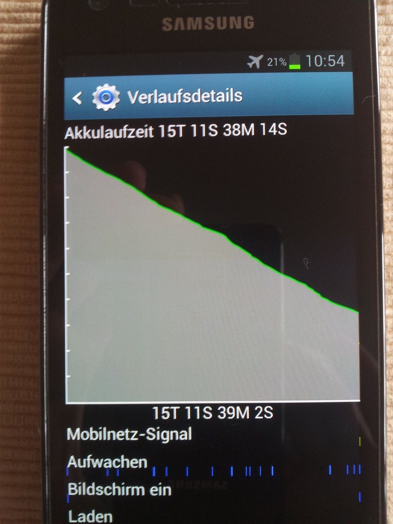

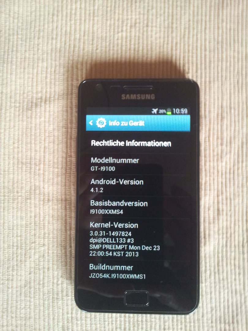

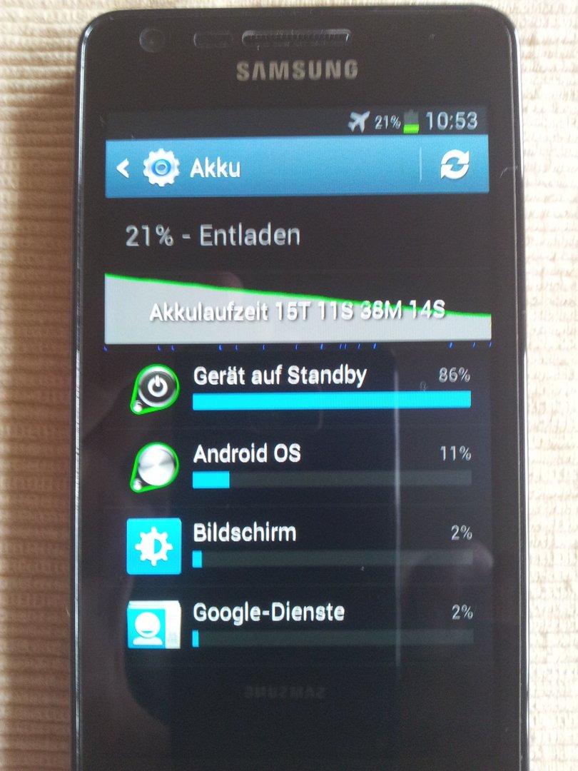

Normal ist das nicht mit dem Akku im ausgeschaltetem Zustand. Ich habe hier eines im Flugmodus liegen, Akku Original aus 2012 (siehe Anhang).

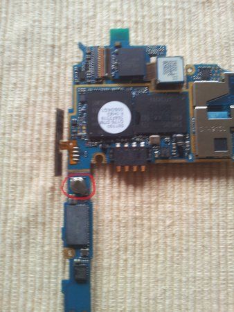

Wenn Du es Dir zu traust, dann nimm es auseinander und reinige das Mainboard mit Isopropanol (gibt es in jeder Apotheke).
Das zerlegen geht beim S2 sehr einfach, 6 Schrauben die den Mittelrahmen halten entfernen, mit Finger/Daumen-Nagel an Power-und Laustärketaste beginnend nach unten/oben auseinander drücken.
Das Mainboard ist mit 2 schwarzen Schrauben auf den Displayrahmen geschraubt. Löse vorher Antennenkabel und die 5 Klickkontakte (auch mit Finger/Daumen-Nagel).
Wenn Du das Mainboard draußen hast, achte auch auf die kleine Batterie/Kondensator (siehe Anhang), sollte so aussehen. Falls da Grünspan etz zu sehen ist, entferne das Teil vorsichtig, (ist nur für Erhalt Uhrzeit/Datum bei kurzer Batterie Entnahme zB Micro-SD wechsel da)
