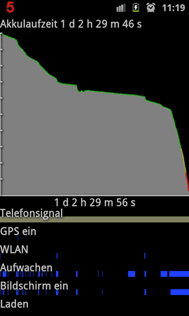

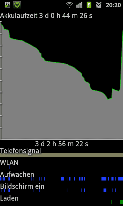

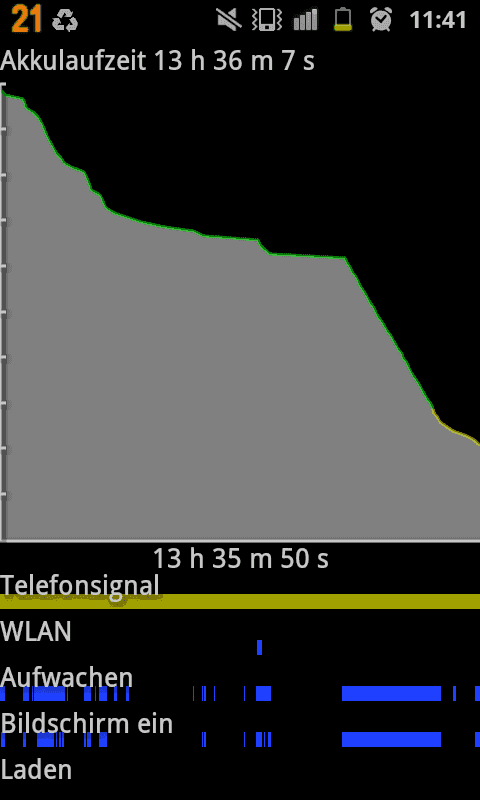

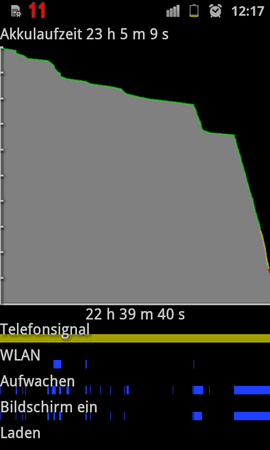

Hallo, bin neu in eurem Forum und hoffe auf einen richtigen Tip nachdem ich durch 3 wöchiges Suchen im Web immer noch keine Lösung für mein Problem gefunden habe.
Habe das Gerät mit Stock Android 2.3.5 seit einem guten Monat, wobei erst alles gut lief, bis eines Vormittags das Handy aus wahr - trotz genügend Akku.
Eine Woche später das gleiche Spiel, anderer Tag, zwar auch Vormittag aber noch bemerkt - und seit dem alle paar Tage wieder auch Nachmittags ... Erst dachte ich noch, das Display wäre angegangen, weil ich beim aus der Tasche holen auf den Home Button gekommen bin, aber das Display geht in diesen Fällen auch nicht mehr in der eingestellten Timeout Zeit aus. Auf dem Nachttisch passiert es nun meistens. ( Leute die ihren Akku andauernd laden (müssen) bekommen so ein Verhalten evt. gar nich erst mit :blushing: -Dass mein Akku kein Schwächling ist, zeigt Bild 4 Akku OK :thumbup:
Die originale Akku-Verbrauchs App ( siehe Bilder 1 bis 3) zeigt dabei einen blauen Balken bei Aufwachen UND Bildschirm ein :confused2:
Empfang ist gut / Wlan / 3G / Bluetooth / GPS / automatische Synchro - alles aus :mellow:
Taskmanager leer
mehrmals Neustart ohne Besserung
Habe Facebook + NoLed + Lookout -> Einstellungen überprüft nichts außergewöhnliches ( Facebook App Version von Januar - die folgende von 2. Februar erst ausgelassen, wegen massiven User Beschwerden bezüglich Speed und erst Vorgestern auf die aktuelle neue Version geupdatet - Problem aber weiterhin.) / ( Lookout Backup aus - Problem trotzdem da )
Wäre NoLED nicht so sinnvoll und gäbe es eine vergleichbare Alternative, würde ich es auch herunter werfen :unsure:
Die App CPUSpy sowie Battery Monitor Widget habe ich schon - im Normalfall alles ok mit bis zu 94% DeepSleep, wenn nicht das oben beschriebene Problem so oft auftreten würde.
Erst heute wieder gehabt ( Bild 3 ): von 60% auf 20 % auf dem Nachttisch. ca. 8:00 aufwachen und Display ein - dann 10:40 war der Spuk wieder von allein vorbei - evt. weil eine Akkuwarnmeldung bei 30-25% die Sache unterbrochen hat ?...
