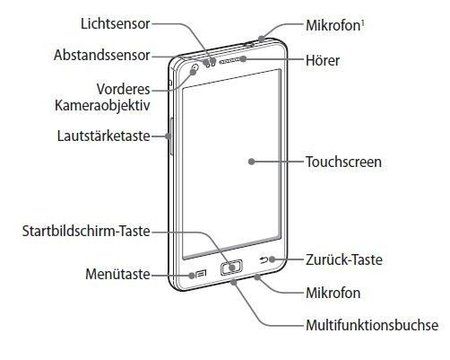

Nun auf dem Display ist über dem Schriftzug Samsung die "Ohrmuschel" links davon befinden sich 2 Sensoren und die Camera.
Sind die frei oder werden die durch irgendetwas Case usw. verdeckt?
Hier mal ein Bild. Wenn der Abstandssensor während eines Telefonats verdeckt wirde, schaltet das Display dunkel. Wenn du das Gerät nicht am Ohr hast und es weiter dunkel bleibt, muss iwas anderes vor dem Sensor sein.
