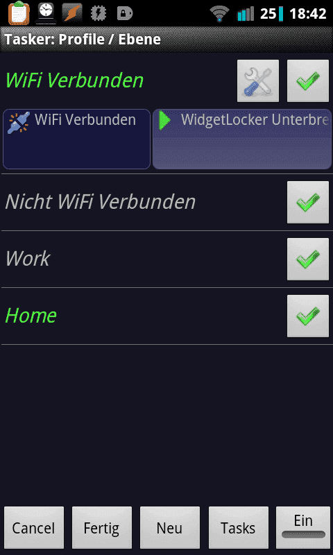

Du startest Tasker und gehst unten auf Neu. (Bild 1)
Als Profilname gibst du dann zb ein "Wifi verbunden oder "USB verbunden"...dann auf OK
Dann unter Status auf "USB verbunden" bzw "Wifi verbunden"

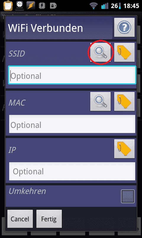

bei Wifi musst du dann noch unter ssid deinen Router auswählen (Bild 2) ...dann auf fertig

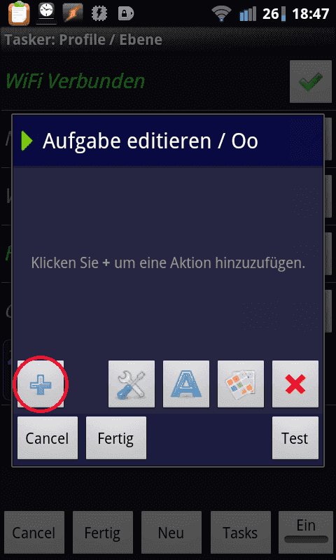

im nächsten Fenster auf das + (Bild3)

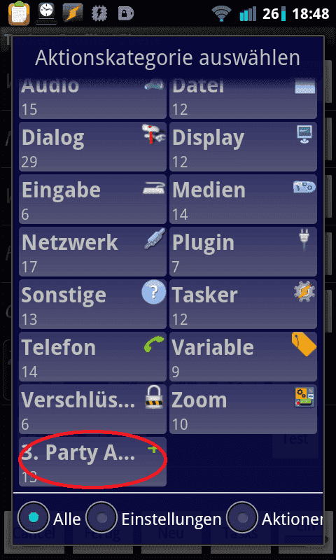

und ganz unten auf 3. Party Apps (Bild 4)

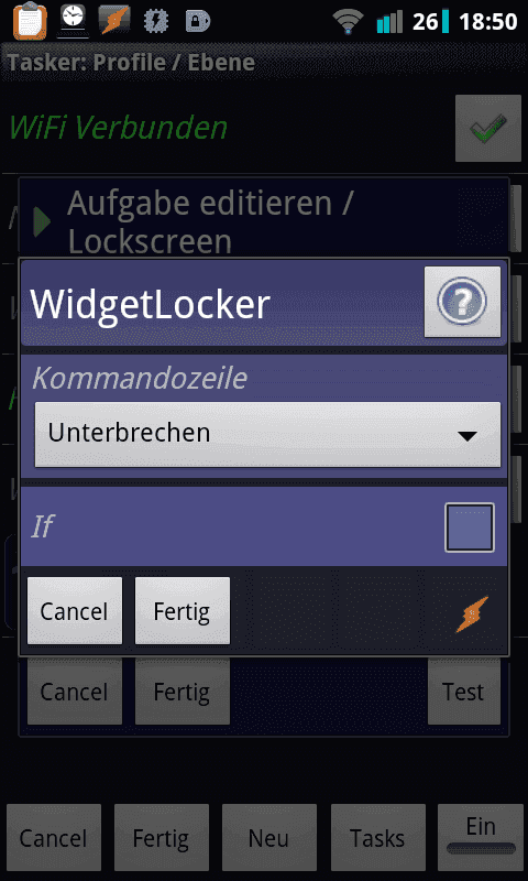

hier jetzt WidgetLocker auswählen und in der Kommandozeile "Unterbrechen" auswählen dann auf fertig (Bild 5)
und schon hast du es

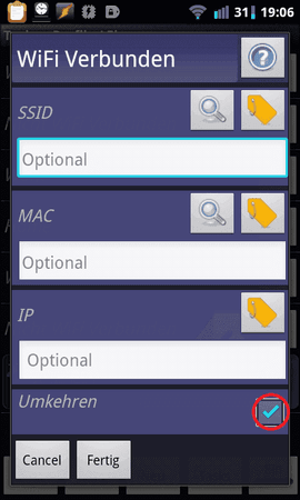

dann das selbe spiel nochmal diesmal mit Profilnamen USB o. Wifi nicht verbunden und bei USB bzw Wifi auswahl unten auf Umkehren (Bild 6)
unter der Kommandozeile von WidgetLocker dann "WidgetLocker weitermachen" wählen und fertig.

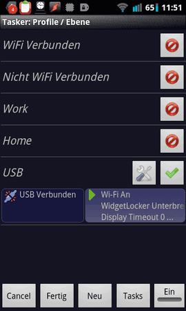

Hab nochma en screen gemacht wie das bei mir aussieht bzw getestet und es läuft genau so wie du es haben willst.

Ich habe es wie auf deinem Bild auch bei mir. Sobald ich USB anstecke, schaltet sich WLAN nicht ein und der Bildschirm wird wie gewohnt dunkel. Achja, der Task ist aktiv.
Also wenn ich USB anstecke kommt bei mir nichts von Kies...
bzw im mom habe ich sowieso kein Kies drauf...
Bei "WLAN einschalten" brauchst du doch auch keine SSID...
du verbindest dich doch vorher einmal mit deinem WLAN und es wird gespeichert..
wenn du danach noch einmal dein WLAN anstellst verbindet er sich doch automatisch mit deinem Router.
Hm dann müsste es ja eig funktionieren...wie gesagt bei mir funktioniert es...
wenn du die Benachrichtigungsleiste runter ziehst hast du da auch den Tasker aufgeführt + deinem Profil wenn du USB angesteckt hast ?
Jetzt funktioniert es. Der USB Debug Modus war nicht eingeschalten.
