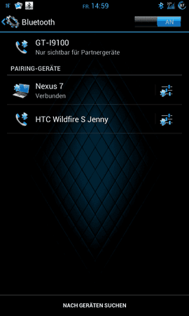

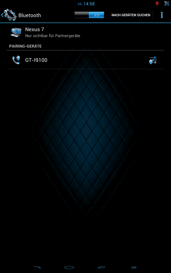

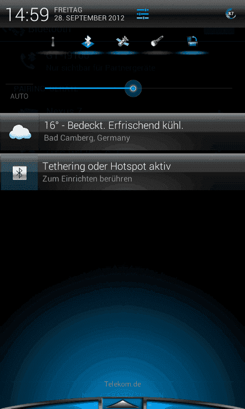

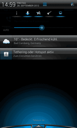

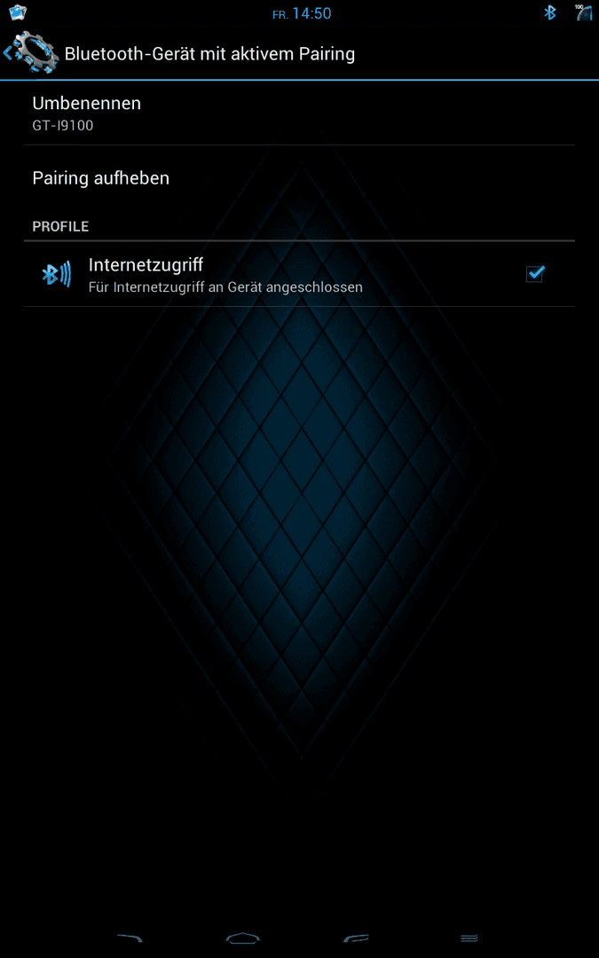

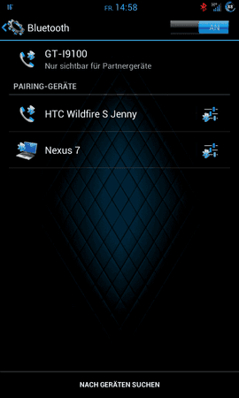

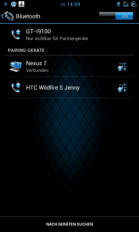

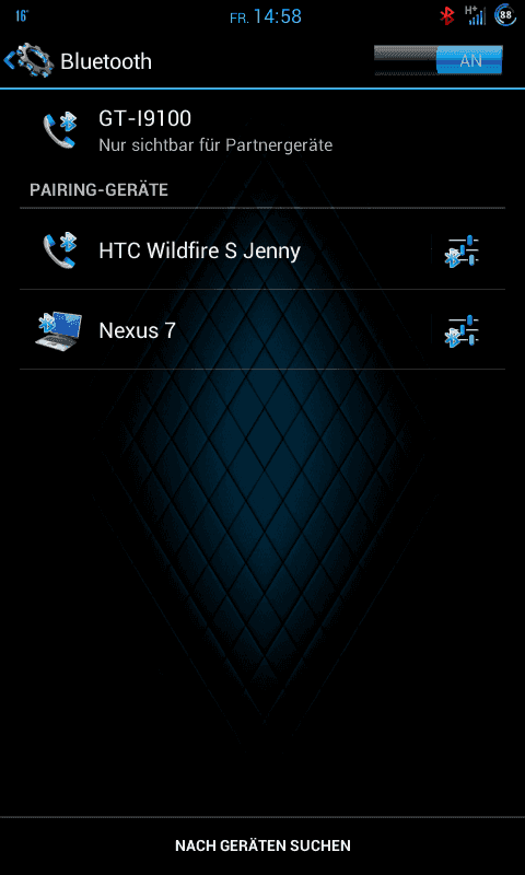

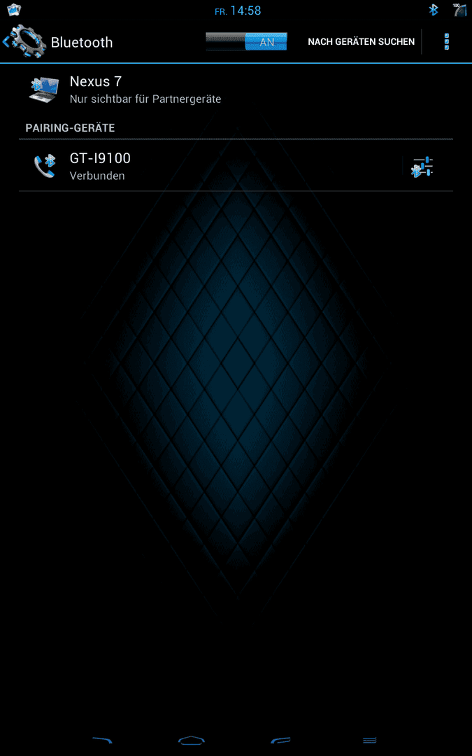

ich habe mal screenshots gemacht von beiden geräten.. ich hab beide jeweils gekoppelt.. auf dem s2 die internetverbindung freigeben und dann nur noch unter bluetooth auf dem nexus auf das s2 geklickt.. dann verbindets und es zeigt die folgenden screens..
Sent from my Nexus 7 using Tapatalk
