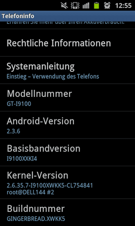

Hallo zusammen ich habe mein s2 vor ein paar tagen gekauft und mit custom roms rumgrspielt,wollte jetzt wieder auf stock und habe eine 3 teilige rom geflashr, ist das jetzt alles so richtig?(siehe anhang)

Das hier steht da wenn ich *#1234# eingebe:
PDA:I9100XWKK5
PHONE: I9100XXKI4
CSC: I9100OXXKJ3
Build Info: Wed Nov23 19:09:09 KST 2011
Ist das alles so richtig? Müssen die KKs oder KIs und so gleich sein? Also überall KI4 stehen?
Das ist schon richtig so.

Das ist eine Beta Firmware! Nimm die KE7 (2.3.3) oder die KI4 (2.3.4).
Die KI4 ist die letzte offizielle FW, für freie Geräte!
Dann stimmen die Werte.
