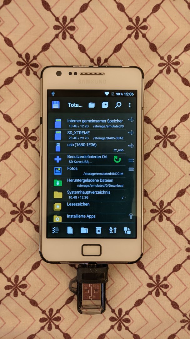

Wenn eine SD-Karte drin ist, die Daten (WhatsApp Ordner, Kamera-Ordner, u.s.w) über einen Dateimanager rüber kopieren. Kopieren, nicht verschieben, weil Daten sonst verloren, wenn die Kopie einen Fehler hat, aber die Quelle schon gelöscht wurden.
Ich habe für solche Sachen einen USB-Stick mit zwei Anschlüssen. Das Umstecken funktioniert nicht direkt, wenn das neue Telefon einen USB-C Anschluss hat. Das S2 hat einen Micro-USB, wie es vor 10 Jahren noch üblich war. .
