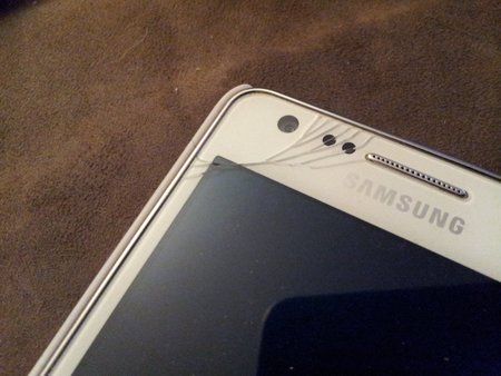

Das könnte durchaus sein.
Ich habe mal ein Bild eingefügt. So sieht es aus...
(Ich muss dazu sagen es ist nicht meins :p)
Glaubst du der Riss könnte was damit zu tun haben?
Ich glaub schon :)Durch die Risse wird eine "Abtastung" durch den Sensor wohl nicht mehr richtig möglich sein. Ich würds zu w-Support schicken.
Könnte man ihn vorerst auch deaktivieren?
Edit: Schon gefunden sorry ^^ erst googlen dann schreiben ;-)
Macht nichts, wenn Kosten i.H.v. ca 180 € auf einen zukommen, kann man das schon mal aussen vorlassen. ^^
