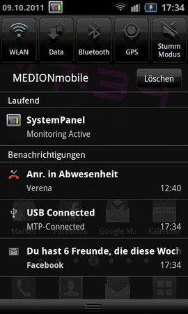

Ich hoffe das Bild ist zu sehen was ich angehängt habe.
Ich habe gerade nochmal versucht den Akku zu wechseln, ohne Erfolg.

Wie erwähnt ist dieses Phänomen bekannt, ich kenne ein paar Lösungsansätze für dieses Problem, diese können, müssen aber nicht funktionieren:
Lt. Samsung wäre ein Handware oder Softwarefehler möglich; sicher also deine Daten und führe einen "Factory Reset aus (zurücksetzen auf Werkeinstellung, alle persönlichen Daten werden gelöscht).
Nachdem dein Gerät gerootet ist, wäre auch denkbar, dass da jemand an der Firmware herumgemurkst hat ...
Feuchtigkeitsschaden: --- > s.O.; Reklamation.
- USB Buchse defekt: in diesem Fall bliebe dir nur, deine Gewährleistungsansprüche geltend zu machen; schließlich hast Du das Gerät nicht als defekten Ersatzteilspender gekauft. Um die Fehlerquelle einzugrenzen, könntest Du
Variante 1: den Akku an deinem 2. Galaxy vollständig entleeren und dann an deinem Problem Gerät testen. Kann der Akku so nicht geladen werden, ist die USB-Buchse mit an Sicherheit grenzender Wahrscheinlichkeit defekt oder "überbrückt".
Variante 2: den Akku an deinem 2. Galaxy übers Ladekabel (nicht über USB)vollständig laden,dann in dein Problem Gerät einlegen und Akku Kalibrierung ausführen.
- "short fused USB Port" Problem:
tritt öfter mal auf; hierbei wird die "Kontaktplatte" (aus welchen Gründen auch immer) beim einstecken des USB Kabels verschoben und überbrückt, man produziert unabsichtlich einen "Kurzschluss".
Workaround: (leider nur Gemurkse...)
Wenn man auf die Steckdose schaut, (das SGS II mit dem Display nach oben haltend) ist die Kontaktplatte ganz nahe am unteren USB-Buchse; diese Platte kann man vorsichtig mit einem kleinen Schraubendreher sachte etwas nach oben (nicht zuviel, da sonst mit dem Micro USB-B Stecker Probleme geben könnte) schieben. Anwendung natürlich auf eigenes Risiko.
-USB-Port verschmutzt: reinige den Port mit einem Druckluftspray; achte hierbei aber darauf, ein reines Druckluftspray ohne jegliche Zusätze zu verwenden; .
- Akku ist "breit" bzw. USB Kabel ist defekt (oder nicht für das Gerät geeignet) :
Ein neuer Akku/bzw. ein Original Samsung USB Kabel muss ran; simpel und hart gesagt...
All diese Tipps haben anderen Usern schon zur Problemlösung verholfen; letztlich können, müssen sie aber nicht funktionieren. Nachdem Du das Gerät erst gekauft hast, würde ich erst einmal den Reklamationsweg empfehlen, bevor Du selbst nochmals Geld investierst und das Gerät ggf. "verbastelst".
