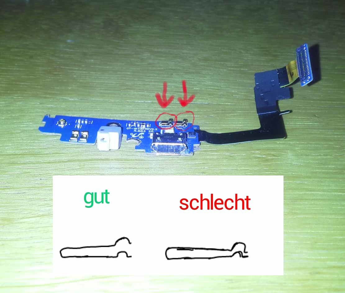

Ich hatte nach dem Einbau das Problem, das ich kein Sound mehr hatte. Nach einer kurzen Recherche bemerkte ich, dass dieses Problem schon mehrere Leute hatten. Der Fehler wurde hierbei immer auf die falsche Hardware Revision zurück geführt, was aber falsch ist.
Das Problem liegt an den beiden Kontaktfedern (siehe Bild), welche die Gehäuseoberseite mit der Unterseite verbinden, ich welcher sich der Lautsprecher befindet. Eine dieser Federn war nach unten gebogen, so dass keine Kontaktierung vorhanden ist.
(Bei den Kontaktfedern handelt es sich um Stanzteile, es kann schon mal zu falschen Biegeradien kommen)
Abhilfe, die Kontaktfedern vorsichtig nach oben biegen (natürlich ohne Akku).
