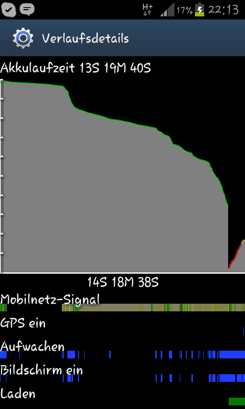

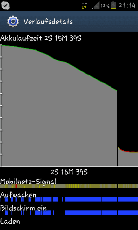

Ich habe jetzt schon ein paar mal das Problem gehabt das mein Handy "einfriert" und es dann halt gar nix mehr macht. Den Ein/Ausknopf drücken bzw gedrückt halten bringt nix, Handy bleibt dann trotzdem an. Ich kann es nur ausschalten wenn ich den Akku entnehme. Da ich das Problem mittlerweile kenne weiß ich ja schnell was ich machen muss. Und trotzdem schafft das Handy in diesen paar Sekunden bis es aus ist den Akku um 20% oder mehr zu erleichtern.
Kommt dieser Einbruch des Akkus vllt daher das die Hardware beim Freeze soviel Strom zieht um das Handy wieder zum laufen zu bringen?!
Habe mal paar Screnns gemacht wo man gut sieht wie der Akku einbricht.

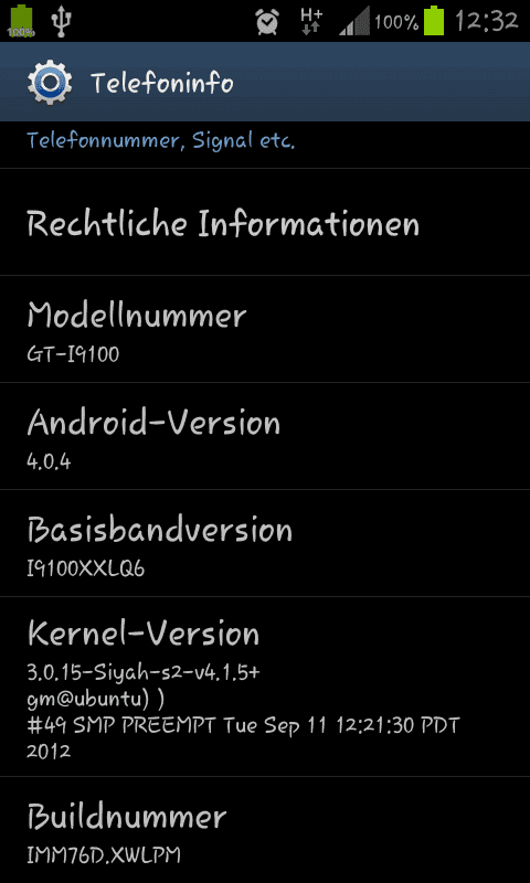

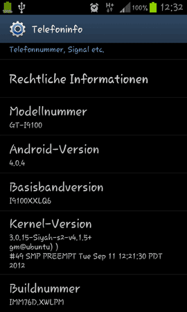

Das Problem hatte ich auch schon bevor ich den Siyah Kernel geflasht habe.

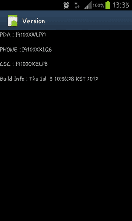

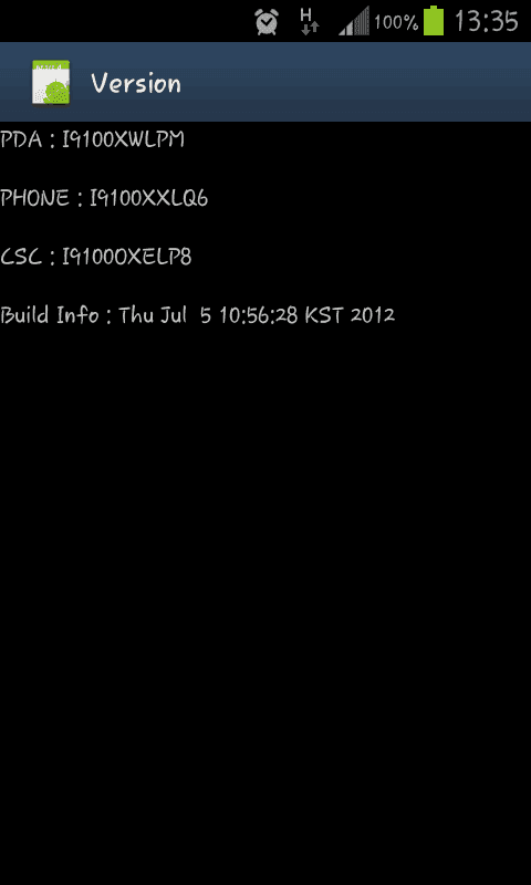

Habe nochmal einen Screnn gemacht wenn ich *#1234# eingebe:
