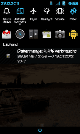

Das ganze sieht dann z.B. so aus (Notification Bar).
Ist dann scroolbar, die anderen Icons (WLan, BT etc) kann man scrollen.

Hier mal eine Buttonleiste (die mit den blauen Zustandsanzeigen) in der Notification die mit WIDGETSOID erstellt wurde, keine Modifikation an der Firmware notwendig :

Das geht natürlich auch, nur hast da keine Akku Anzeige, in % (nur im Dropdown) und ein Widget was die ganze Zeit laufen muss.
Zudem lassen sich mit JK auch Powermenü, Lockscreen, Carrier Label entfernen usw. ändern. Und Du hast nur 3-4 App Zugriffe dabei und nur wenige zusätzliche Sachen.
Oder kann man bei Widgetsoid, das Dropdown auch scrollen (links/rechts)? Die Apps, oben auf dem Foto sind ja nicht alle. Insgesamt habe ich da 12 Stück und es sind noch weitere möglich.
