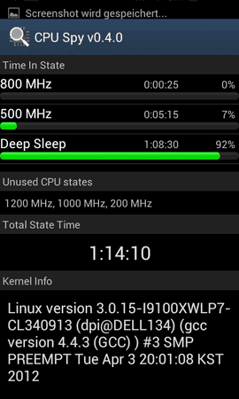

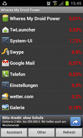

Also es ist schon wieder passiert. Heute morgen hat es mich nicht geweckt. Sehr unzuverlässig! Es war einfach schwarz und hat auf keine Tasten mehr reagiert. Außerdem zieht es seit dem Update sehr viel mehr Strom und wir noch dazu heiß. Wie kann man nur so ein Update auf den Markt bringen??
Teste mal die App CPUSPY und Teste mal die App wheres my droid power.
Denke mal eine App ist dran Schuld weil das Problem kenne ich nicht unter ICS.
Wenn der Akku heiss wird bedeutet das meistens das dein Handy nur unter Volllast läuft und das sagt uns dann die App CpuSpy und mit der anderen App kriegen wir hoffentlich raus welche.

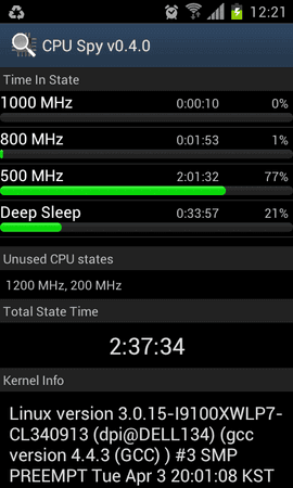

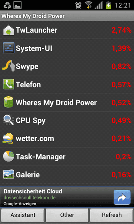

Also, hier sind die ersten Screenshots!
Ich hatte erst Firefox im Hintergrund noch laufen. Da hat er überhaupt keinen DeepSleep mehr gemacht, sonder Firefox so bei 60% im anderen Programm angezeigt. Ich denke, ich hatte gestern auch Firefox an. Der hat einfach über die Nacht den Akku förmlich leergesaugt. Unglaublich. Nun ist er aber aus.
Das S2 steckt schon die ganze Zeit am Kabel :)
Aber bis jetzt ist das S2 auch noch nicht wieder hängen geblieben. Mal schauen, wann das kommt. *gggrrr*
Eine etwas erleichterte Anna *smile*

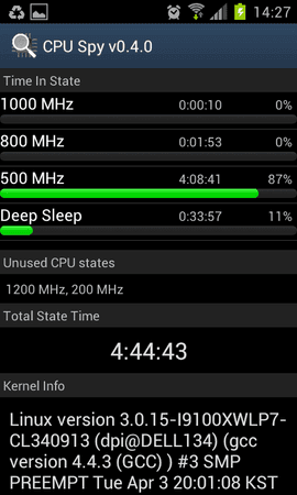

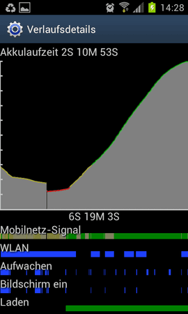

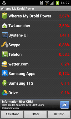

Hier ein weiterer Stand:
Ich werde, jetzt nach dem Laden, einmal CPU-Spy-Daten zurück setzen.
Mal schauen, ob der überhaupt in den DeepSleep geht :)
Aber das erklärt immer noch nicht den 2maligen "Absturz" des Gerätes....

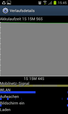

Jetzt sieht es zumindest besser aus nach dem Laden:

Das ist aber nicht normal, dass das Handy beim Laden auf 500Mhz läuft. Wenn du nichts damit machst sollte es auf 200Mhz laufen.
Ziehst du dann das Kabel und machst nichts sollte es in den Deep Sleep gehen.
Sent from SGS II powered by Lite'ning Rom
Also das einzige was wohl läuft ist GoogleMail. Aber sonst habe ich eigentlich nichts an, was ständig Internet haben will. Auch habe ich eingestellt, dass das W-Lan ausgehen soll, wenn es nicht gebraucht wird. Aber nun war es die ganze Zeit aus auf dem Tisch liegend und ich habe unter Akku nochmals angeschaut und dort geht gar nicht das WLAN aus...
Auch läuft es nun bei 500 Mhz, wenn ich es anschalte. Es macht wenigstens jetzt einen DeepSleep. (Also ohne den blöden Firefox und das Laden)

Also ich denke an alle dem war der Firefox schuld. Dieser ist ja fast die ganze Nacht bei 60% gelaufen. Ich habe den Firefox deinstalliert und eine App installiert, die mir alle Datenverbindungen beim Screenlock kappt. Ich hoffe damit Herr über mein Handy zu werden. :) Trotzdem danke an Alle und wenn es noch einmal zu Schwierigkeiten kommen wird, melde ich mich hier im Forum wieder. Bis bald. Anna

Man sieht an Deinen Screenshots dass Du auch manchmal einen plötzlichen Akkueinbruch hast wie ich.
