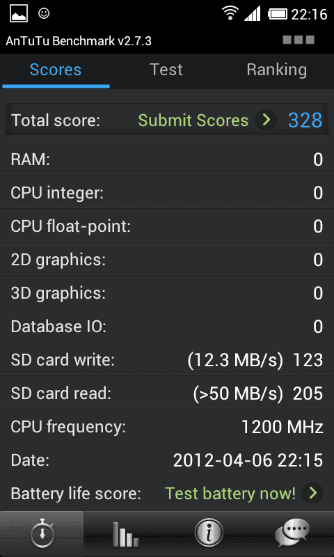

Du könntest mal mit Antutu Benchmark die Geschwindigkeit der SD testen, dann siehst du ja obs an der liegt.

Danke für den Tipp mit Antutu,also den Ergebnissen nach, liegt es nicht an der SD-Karte^^

Na also, dann handelt es sich wohl doch eher um ein Software- oder USB-Port-Problem.
