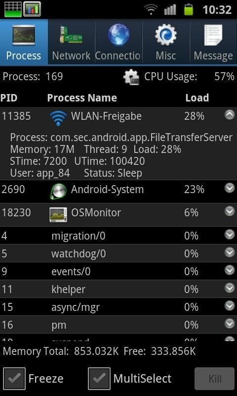

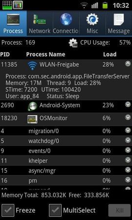

Hallo allerseits,
ich habe ein seltsames Verhalten von "WLAN-Freigabe" beobachten können:
nach einer unbestimmten Zeit ohne WLAN Kontakt nimmt der Prozess "WLAN-Freigabe" 25-30% der CPU in Anspruch:
Ich habe es schon nach wenigen Minuten oder auch nach Stunden erlebt. Die Zeitspanne ist unterschiedlich.
Das äußert sich natürlich negativ auf die Akkuleistung. Wenn ich den Prozess kille, dann kommt es wieder und verhält sich ab dann weitgehend normal, bis zum nächsten reboot, dann geht die Sache von vorne los.
Nach dem Kill habe ich allerdings noch nicht beobachten können, daß der wieder rumspinnt, nur frisch nach dem Booten. Seltsam das :sneaky:

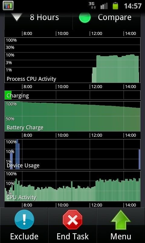

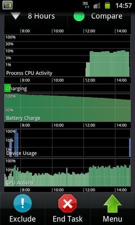

Auf dem nächsten Screenshot sieht man das Last-Verhalten des "WLAN-Freigabe"-Prozesses im Zusammenhang mit der Gerätenutzung (blau) und CPU Systemlast:
Erklärung: bin ca 7:50 aus dem Haus (wo ich WLAN habe) und fahre zur Arbeit. Bei der Arbeit gibt es keinelei WLANs. Man sieht, wie der WLAN-Prozess kurz nach 12:00 anfängt zu rotieren, das Gerät wurde an dem Tag zwischen ca 8:00 und 15:00 nicht benutzt oder bewegt, es lag einfach auf dem Tisch im Büro.
Kann das ein Bug von Gingerbread sein?
Oder kennt jemand das Verhalten von 2.2 ?
Fällt Euch etwas dazu ein ?
