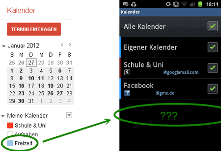

Ich habe in meinem google Kalender mehrere Kalender angelegt. Versuche ich nun, diese mit dem standard Kalender des SGS 2 zu synchronisieren wird nur der name@gmail.com Kalender synchronisiert und nicht der andere Kalender, den ich z.B. mit meinen Kollegen teile. Wie kriege ich diesen Kalender nun auf mein SGS 2?
Hier ein Ausschnitt vom google Kalender. Der grüne bandkalender wird leider nicht auf dem Handy angezeigt. Schaue ich unter Kalender - Einstellungen - Kalender, werden mir nur der name@gmail.com und der Eigene Kalender angezeigt.
Seltsamerweise seh ich den bandkalender im Simple Calendar Widget unter "Inaktive Kalender". Setze ich dort ein Häkchen, sind die Bandtermine trotzdem nicht im normalen Kalender zu finden.
Hat jemand dieses Problem schon gelöst, ohne ein anderes Kalenderapp zu verwenden?

Habe nur eine Lösung mit einer separaten App. Zieh dir Bussiness Calendar Free aus dem Market, starte die App und stell alle gewünschten google Kalendar ein. Danach sind bei mir alle Kalender auch im Samsung Kalender zu sehen.
Reaktionen: robomobile und D!Psycho
Danke, wenn auch etwas umständlich, funktioniert es so auch mit dem normalen Kalender. Super ;)
